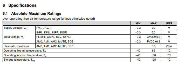

SDZ、AMX 和 MUTE 输入的绝对最大压摆率规格是什么意思?
如果超过此限制、会发生什么情况?

    我无法看到您附加的图像。 是这个吗?
    如果超过最大绝对最大额定值、则会导致器件损坏。

    该图像是正确的。 请解释一下高压摆率如何会损坏输入?

    压摆率过高将触发内部 ESD 保护、引脚将损坏。
