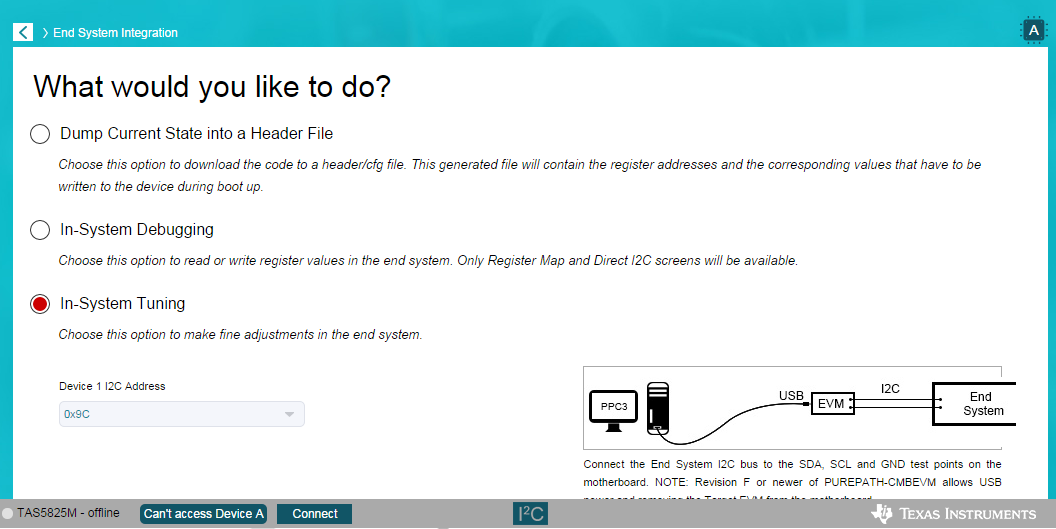

现在、我想           在线调优 tas5825的 PEQ 和 DRC
但是  、当我    通过 IIC 连接 tas5825电路板和 PurePath-CMBEVM 时  、连接不成功,提示如下图所示、
顶部只有一个蓝色指示灯、显示 锁定。
出什么问题了?

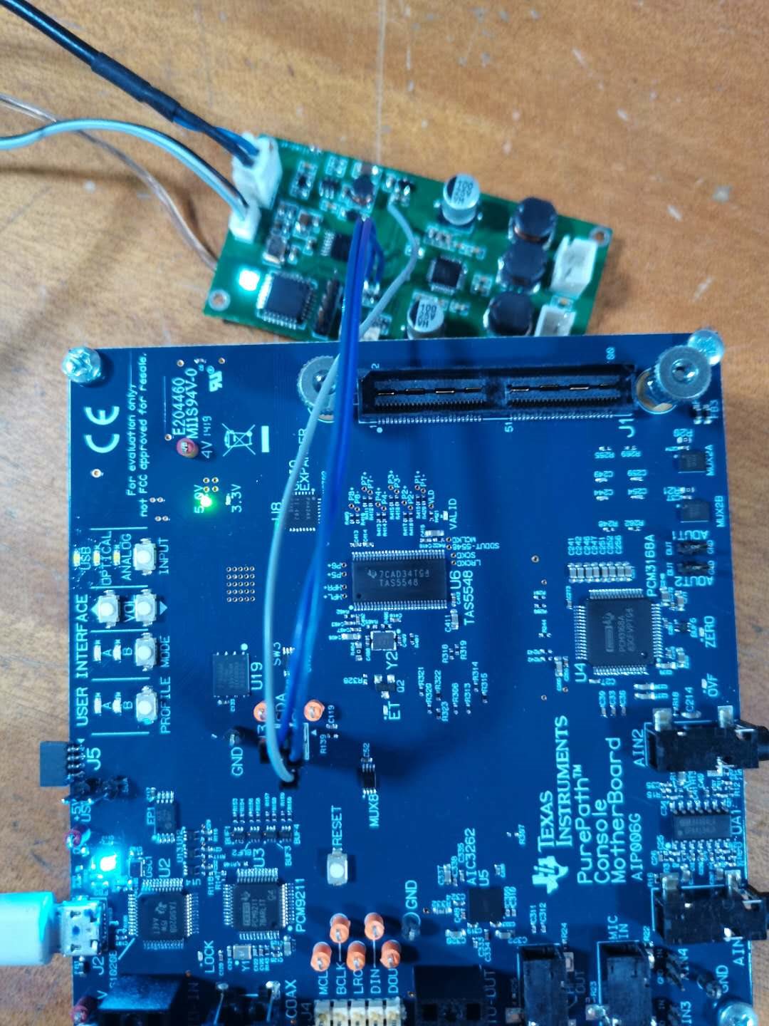

    您好、Boeng、
    这是因为 EVM 主板需要电源。
    一种简单的方法是使用一根导线将+5V_USB 连接到主板右上角的蓝色指示灯和5.0V 测试点附近。 它将使用 USB +5V 为主板供电。
    Sam

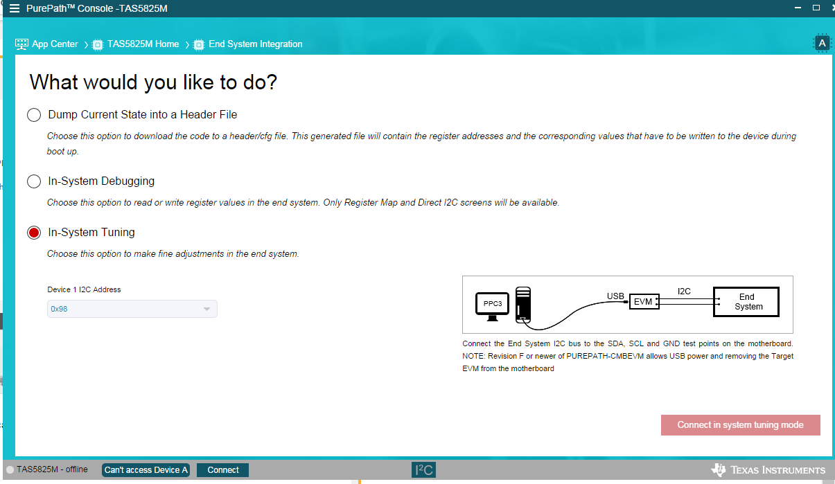

    您好 Sam,
    正如您所说、,+5V_USB 连接时   、5.0V,  5V 指示 灯亮起。
    PPC3可以找到 USB、  但连接仍然失败
    IIC 地址和接线检查正确、 应该正确
    提示如下:
    刚刚检查了原理图... 请将 USB5V 连接到4V 测试点。 那么它应该起作用...
    Sam
