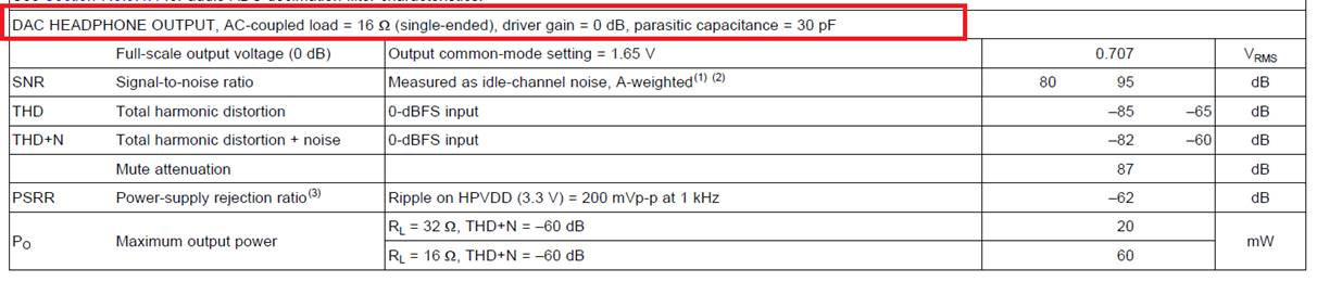

关于 TLV320AIC3100上的耳机/扬声器放大器状况、我的客户提出了一些问题。
这些条件如下(红色标记。)
(问题)
(1)关于耳机放大器的状况、
此时、耳机放大器模拟衰减水平和数字音量增益是否均为0dB?
在上述条件下、当耳机放大器驱动器增益增加到1dB 时、输出是否会削波?
(2)关于扬声器放大器的条件、
此时、扬声器放大器的模拟衰减水平和数字音量增益是否均为0dB?
TAO_2199
    大家好、Tao、
    1) 是的、对于耳机放大器规格结果、信号链中的增益全部设置为0dB。  信号链中存在非零增益误差、这将略微影响实际的满量程输出电压、但如果您将 DAC 配置为产生满量程输出、然后将增益增加到0dB 以上、则当您超出时、输出将从调制器中退出 可生成的最大电压。
    2) 在测试时、应用扬声器输出增益来最大限度地提高基于 SPKVDD 的 D 类驱动器的输出、而低电压 DAC 输出级产生0.707Vrms 满量程(2Vpp 满量程)。  D 类的满量程输出为2.2Vrms (6.22Vpp)、因此必须在 D 类之前的 DAC 输出之后应用增益、以最大限度地提高输出。
