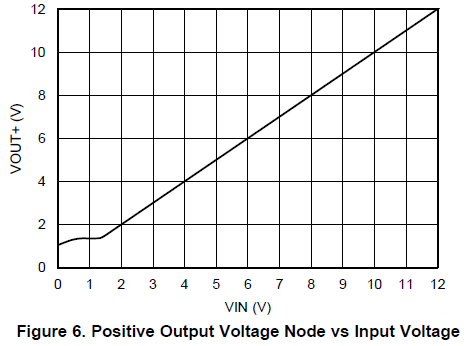

您好专家、
器件:OPA1688和 OPA1642
您能否提供 任何图 来显示  单电源用例( 如下图(NE5532))时的输入轨到轨?
此外、您能否告诉我其他可 支持大约0V 输入的输入轨到轨的推荐器件?
条件:+12V (单电源)
偏移:+1.65V
用例:音频放大器
频道编号:2通道
低噪声
穆克
    您好、Mukuno-San、
    如果您想了解同相放大器配置中 OPA1688/42在负轨输入周围的线性度、请参阅 OPA1688数据表的图4。
    关于备选器件、我建议将 OPA1656用作噪声较低的音频运算放大器。
    谢谢、此致、
    Iwata Etsunji
