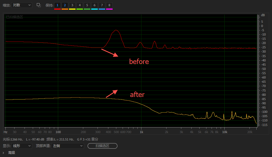

我的客户在使用我们的 tlv320aic3101收集音乐时遇到了一个奇怪的问题:
问题在于、使用某些 T490 Lenovo ThinkPad 笔记本电脑(并非每台笔记本电脑、这很奇怪)时、会将音乐信号输出到现场广播站(我们的终端设备)的音乐收集端口。 当没有输入信号时、它们只连接到3段适配器电缆、这会收集明显 的本底噪声。
我可以在下面共享本底噪声文件:
e2e.ti.com/.../bg_2D00_before.wav
我们强制将笔记本电脑的 GND 和直播台的 GND 连接在一起、这样噪声就可以降低一点。
e2e.ti.com/.../bg_2D00_after.wav
我附加了下面的原理图、对于这种对 GND 连接敏感的电路、是否有任何改进电路的建议?
非常期待您的反馈!
e2e.ti.com/.../music-in.pdf
BR
Brandon。
    您好、Brandon、
    原理图看起来不错。 未使用的输入端接正确、电源去耦看起来良好。 我唯一看到可以更改的是移除 MICBIAS CAP C294。 这里不应有电容器。 除此之外、我没有看到任何原理图改进。
