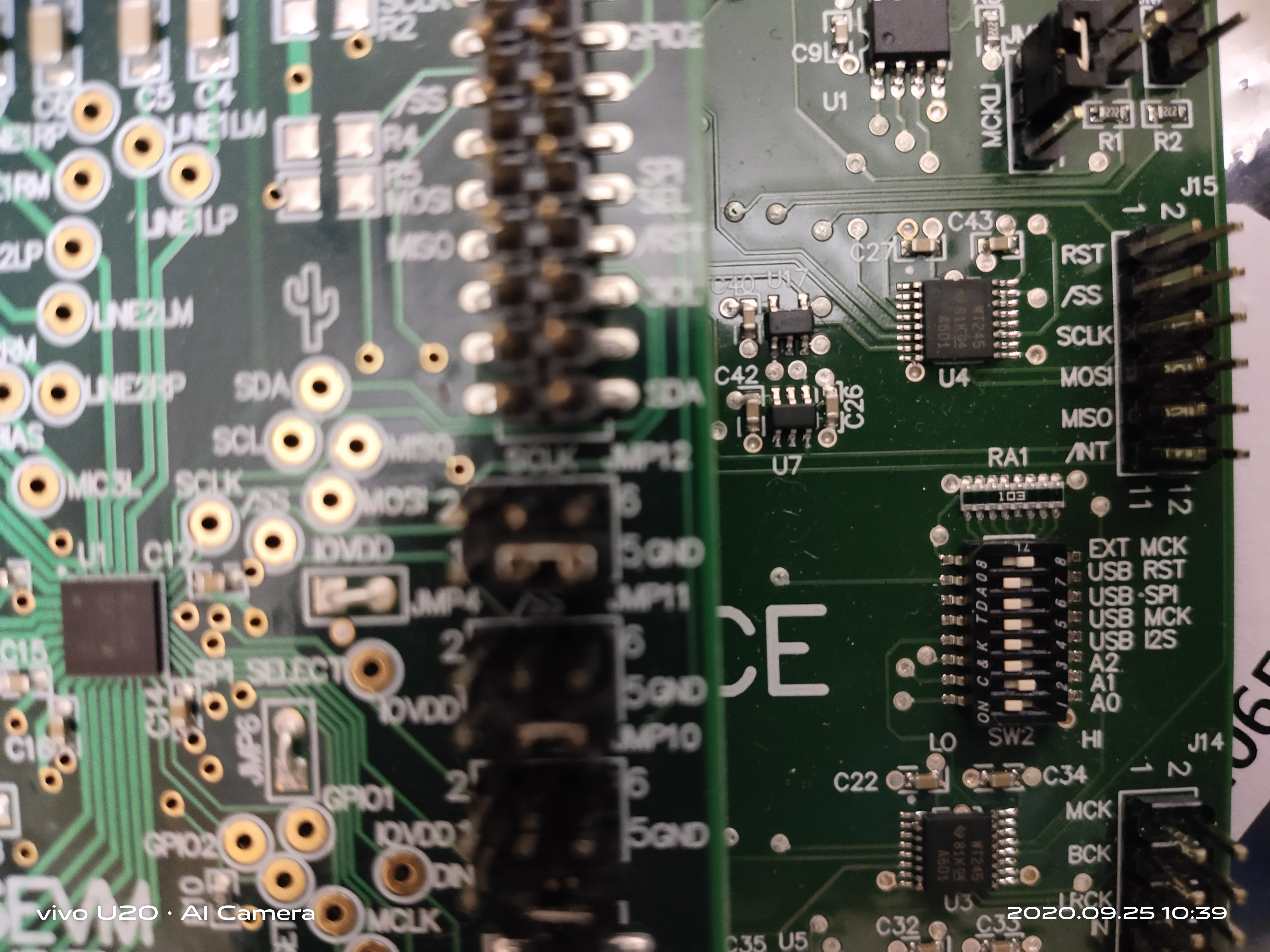

    将 EVM 连接到 PC 时、LED D2是否已通电? 您能否共享强调 SW2和 EVM 子卡的 USB-MODEVM 电路板图像? 我想确保跳线位于正确的位置。

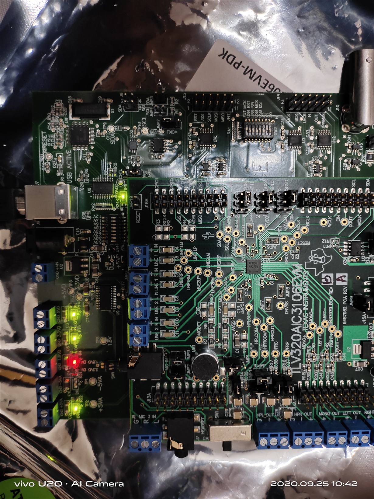

    LED D2未激活。 我可以看到、即使在执行"USB-MODEVM_Vista&7.inf"文件之后、驱动程序仍在未知设备列表中。 PFA 设备管理器中的驱动程序状态。 请与我分享任何其他解决方案/驱动程序安装程序文件、以便正确安装驱动程序。 我还附加了硬件 LED 状态和 SW2状态。

    SW2似乎不正确。 A1应设置为 LO 位置。 除 EXT MCLK 外、所有开关都应设置为 LO。 之后、LED D2应亮起。 然后检查是否已连接 PC。
    应该可以进行外部通信、但我假设您必须首先从 USB-MODEVM 电路板上禁用 I2C。 AIC3106用户指南中提供了原理图
