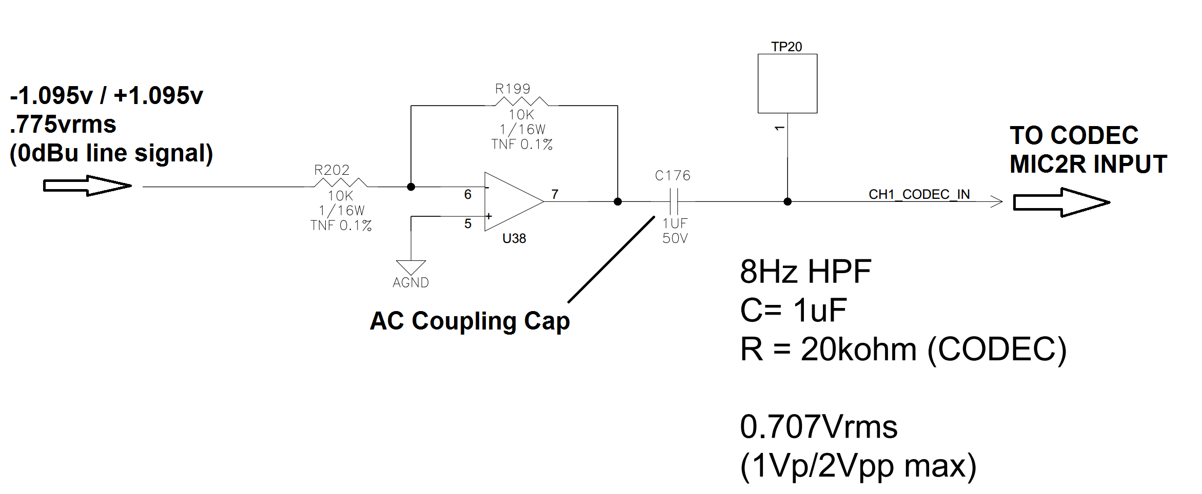

    下图是直接连接到编解码器之前的最后一个阶段的捕获。  我们使用的是1uF (C176)交流耦合电容、如下所示。  我们的电路中最终级到编解码器的输入将是+/-1.095v (0dBu 线路电平)信号。  然后、我们将对编解码器的输入增益级进行一些衰减、以确保它不会被削波、因为编解码器只需要0.707vrms。
    那么、只是为了确认这个方法和电路是正确的并且不会损坏编解码器的输入吗?  只需确认一下、因为我们不会施加任何直流偏置来将信号升至电路中的正确输入范围。  编解码器输入级提供的~1.3V 直流偏置电压是否恒定?
    谢谢!!
    正确、如果放大器的输出电压保持在此处所示的范围内、则使用此配置的编解码器输入不会受到损坏。  如果放大器出现故障或对电源轨短路、则较大的电压可能会暂时使其通过。
    感谢 Collin。  是的、我们注意到在我们的一个电路板上、由于边沿情况瞬态。  我们计划在电容器的左侧添加一个削波器电路、使其电容不超过大约+/- 1.2V。  再次感谢您的帮助!
