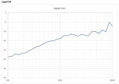

如何调整 TLV320AIC33532的模拟麦克风 SW 增益或 EQ?
这是我们的测试结果、低频太低。 低至1kHz。
    您好、Hank、
    这是麦克风的预期频率响应吗? 我希望您在抽取滤波器之后检查了高通滤波器(HPF)、并确认低频衰减不是由 HPF 中的大截止频率设置引起的。
    我假设您将使用 miniDSP 和 PPS 进行均衡。 要均衡和增强您共享的响应、您可以使用均衡器和低音架的组合。 具有正增益的低音架(例如、在500-700Hz 左右时约为3-6 dB)可用于将信号从大约300提高到1/2 kHz。 均衡器可用于在~9kHz 时削减增益、并进一步提升至1-3kHz 频带内的频率。 建议不要在任何一级中使用高增益、并使用多个低增益级来获得所需的升压。
    然后、可以在 EQ 之后应用数字增益(使用数字音量)以提高整体信号电平。
