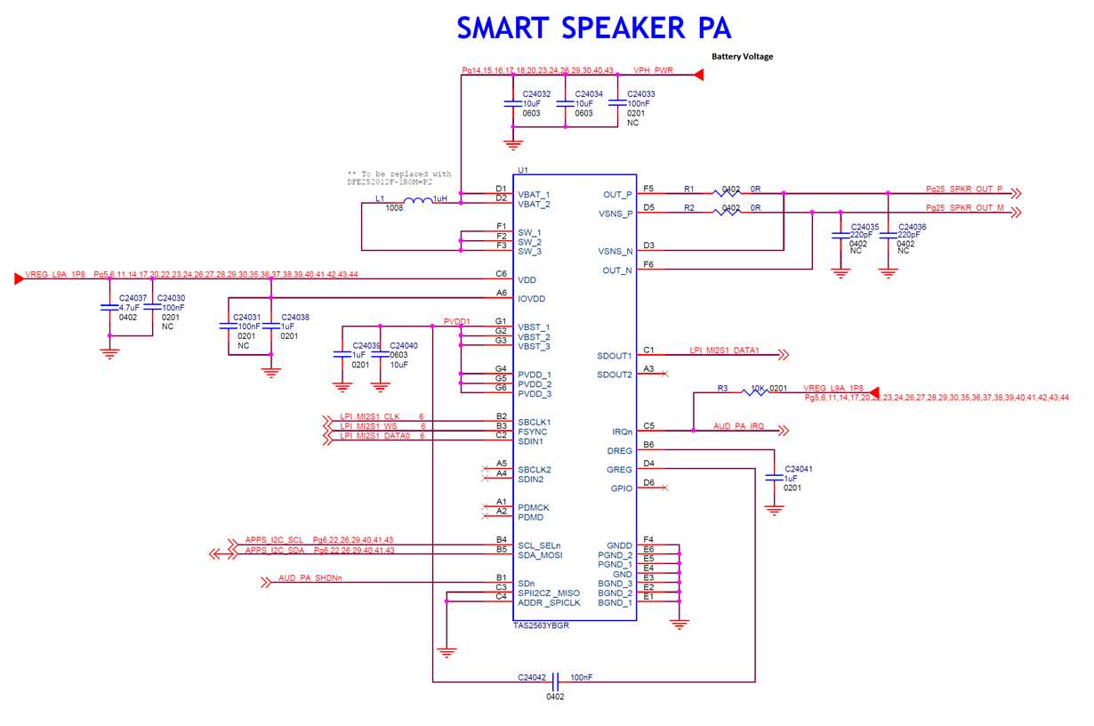

我们希望在手机中使用 TAS2557以免提模式驱动扬声器。
  • 我们计划仅使用1个 I2S 连接(ASI1)。 我们计划仅根据 扬声器线圈温度启用扬声器偏移保护、扬声器温度保护和扬声器过驱。  有可能吗?
  • 在语音呼叫用例中,由于我们没有使用第二个 I2S 端口,是否会对主机上发生的回声消除产生任何影响?
  • 由于我们不在 TAS2557中启用其他声音增强算法、应用是否需要来自第二个 ASI2端口的输出数据?
感谢您的快速响应。
Naveen

    您好、Naveen、
    实际上、自从发布数据表以来、TAS2557固件已更新、发送回波参考无需 ASI2。 该数据通过 ASI1 SDOUT 线路发回。 PPC3中包含固件更新、因此器件本身(硬件)是相同的。
    您可以将未使用的 ASI2接口保持悬空。
    此外、您可能还可以考虑 TAS2563而不是 TAS2557? TAS2563是我们最新发布的智能放大器。
    -Ivan Salazar

    我们已经为 TAS2563创建了原理图。 请查看并提供您的意见。
    扬声器部件为 OWS-111535LA-8A
    https://owolff.com/Acoustics/Speakers/@2059/OWS-111535LA-8A
    Naveen

    您好、Naveen、
    让我在下面补充一些意见:
    • R1和 R2位于 OUT_P 和 VSNS_P 上 也许更适合在 OUT_P 和 OUT_N 上使用这些占位符?
    • 最好也保留 VSNS_P 和 VSNS_N 占位符、如果在某些时候您决定在输出端使用铁氧体+电容器滤波器、最好将1k Ω 电阻器与 VSNS_x 引脚串联、 这是为了防止因滤波器过冲而造成的任何可能损坏。
    • 您能否指定 PVDD 上的电压额定值或去耦电容器的器件型号? 在电压为11.5V 时、您必须考虑电容器的直流降额不要低于3.3uF
    如果尚未阅读此应用手册 、请考虑查看:https://www.ti.com/lit/an/slaa920/slaa920.pdf
    -Ivan Salazar

    您好、Ivan、
    感谢您的快速响应。
    • 我们还会为 OUT_P/N 和 VSNS_P/N 上的电阻器提供占位符。
    • 1uF 具有16V、10uF 具有25V 额定值。 希望这可以。

    为了获得确认、此原理图经审阅后即可实现以下目标:
    • 扬声器偏移保护
    • 扬声器温度保护
    • 基于扬声器线圈温度的扬声器过驱
    • 回波消除
    如果我错了、请更正。

    在原理图中、您连接的 VSNS_P 和 VSNS_N 应分别连接到 OUT_P 和 OUT_N。
    由于 TAS2563 D 类输出不需要采用这种方式的滤波器输出电容器、因此通常不建议这样做。 C*dV/dt 电流可能触发过流保护。 如果这些电容器要限制 EMI、请考虑按照 Ivan 的建议、在电容器之前使用与输出串联的铁氧体磁珠。 如果您尚未看到该应用手册、本应用手册可能会有所帮助。 www.ti.com/.../slaa901.pdf
    我相信1uF@16V 和10uF@25V 就足够了、伊万将确认这一点。
    更正 VSNs_x 连接后、此原理图布局可实现偏移和温度保护。 借助这些保护、该器件将能够根据偏移和线圈温度最大限度地提高输出功率。 支持回波消除、回波参考数据通过 SDOUT1发送回。

    在与应用手册中的参考原理图进行比较时、我很快就纠正了 VSNS 网络。 感谢您指出并分享有关滤波器设计的应用手册。
    根据参考原理图、我们已将分流电容(DNI)放置在输出端。我们将使其成为 DNI、并将电阻器替换为铁氧体磁珠。
    非常感谢您确认此原理图支持的功能。

    您是否会为连接到 PVDD 的1uF 和10uF 电容器提供器件型号? 这些电容器在11.5V 时的降额值必须大于3.3uF
    Arthur Brown
    尊敬的 Arthur:
    器件型号如下:
    10uF:GRM188R61E106MA73D
    1uF: C0201X5R105M160NTX (随附数据表)e2e.ti.com/.../C0201X5R105M160NTX.pdf
    Naveen
    您好、Naveen、
    在11.5V 升压时、GRM188R61E106MA73D 的电容仅为1.6uF (来自 Murata www.murata.com/.../productdetail.aspx)。 我建议您使用两个 GRM188R61E106MA73D 和一个 C0201X5R105M160NTX。
