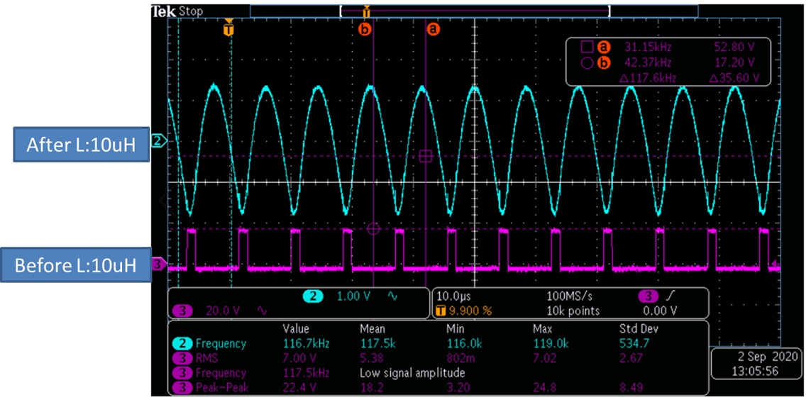

为了测量单声道低音扬声器应用的 TPA3130输出、我们发现扬声器输出具有无输入信号的音频117KHz 输出。
播放200Hz 声音时,也会加载117KHz
附件是 Macan TPA3130的电路和测量波形。
AMP 的电源来自适配器20V。
请帮助确认是否需要调整任何电路。

    您好、Kaipeng、
     您是否在使用1K 信号时检查过、LC 滤波器后的输出如何? 根据您的原理图配置、输出频率预计为~400kHz。
    Linda
    您好、Kaipeng、
    我认为主/从模式是错误的。 请参阅数据表中的表1以配置主模式。
    Derek

    更改后
    1.R1711 (R1)至5.6H Ω 以及 R1710 (R2) 至卸载、
    同步 PD 100K 欧姆。
    扬声器输出还具有~400kHz/400mV 的音频输出、无输入信号。
    播放200Hz 声音时、也会加载400kHz 声音、请参阅随附的文件。
    Ken
    您好 Linda、
    更改后
    同步 PD 100K 欧姆。
    TPA3130D2适用于低音扬声器应用、 工作频率范围为20~300Hz。
    播放200Hz 声音时 、LC 滤波器后的输出为200Hz 波形、400kHz 也将加载。
    我们稍后还将在我们的 AP 上进行测量。  400K Hz 信号是否会影响低音扬声器的声音质量或 THD?
    BR
    Ken
    您好 Ken、
    400kHz FSW 频率噪声不会影响音频性能(20Hz-20kHz)。 使用 AP 仪器进行测试时、应选择 AES-17滤波器来滤除噪声。6.7部分中的数据表典型数据是在400kHz FSW 上采集的。
