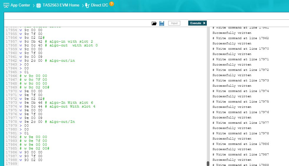

具有相同的 TAS2563 CFG 0x98+0x9A 和0x9C+0x9E。 TAS2563 EVM 在地址为0x98和0x9A 的 slve 下工作、但在地址为0x9C+0x9E 时没有声音。
TAS2563器件可以在0x9C 和0x9E 情况下发送 ACK、D 类 PWM 正在运行、但没有声音。
您是否可以查看相应的 CFG、以提供将 TAS2563设置为0x9C 和0x9E 的提示?
我们使用 PPC3 GUI 生成了0x9C 和0x9E 代码:
0x98 + 0x9A 硬件设置-外部 I2S ASI。 I2C ACK + D 类放大器正常工作
D 类 PWM 波形-声音正常
0x9C + 0x9E 硬件设置:  -外部 I2S ASI。  I2C ACK、D 类 PWM 正在运行、但没有声音
D 类 PWM 波形-无声音

    地址为0x9C 和0x9E 的器件很可能需要插槽2和3中的数据、而插槽2和3未使用。 RX 时隙的默认配置为"时隙等于 I2C 地址偏移的单声道"。
    是否可以尝试选择插槽2和3而不是0和1?

    非常感谢。 您是否愿意提供有关对时隙和 I2C 命令进行编程以修改 CFG 的提示?

    您可以在将器件置于活动模式之前添加命令:
    • 将0x5a 写入寄存器0x08以从插槽0中选择数据
    • 将0x6a 写入寄存器0x08以从插槽1中选择数据
    -Ivan Salazar

    谢谢 Ivan、他使用了封装配置...Wayne Chen
