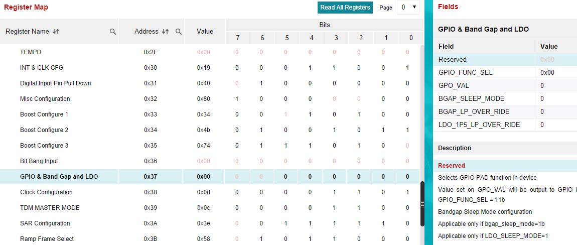

我的客户需要 GPIO 功能、但当前数据表未说明如何使用 GPIO 功能。 我们使用 PPC3 GUI 找到了0x37配置、但仍需要0x37的详细规格。
我们是否可以写入0x37 = 0x30以将 GPIO 取消置为低电平、写入0x37 = 0x38以将 GPIO 置为高电平?
如何将 GPIO 编程为输入引脚? 我们应该在具有输入模式的位3上读取数据吗?

    是的、将0x30写入寄存器0x37会将 GPIO 设置为低电平、将0x38写入寄存器0x37会将 GPIO 设置为高电平
    通过向寄存器0x37的 GPIO_FUNC_SEL 字段写入0x01、可以将 GPIO 引脚设置为输入。
    GPIO 输入可在寄存器0x36的位6上读取
