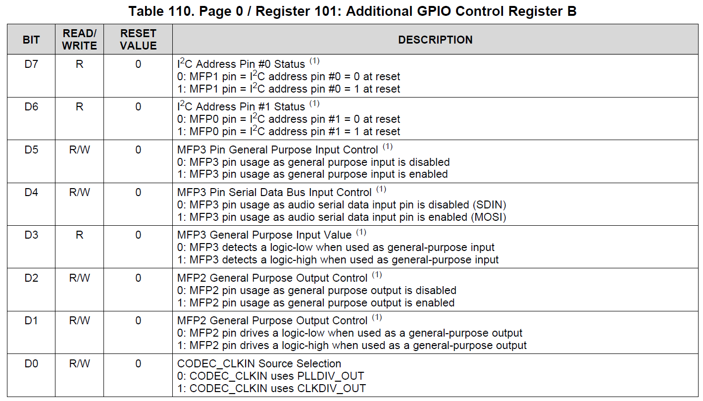

    在寄存器101中选择 CODE_CLKIN 源。 存在数据表错误、未显示。 您可以查看 TLV320AIC3106数据表以供参考(AIC34本质上是2 AIC3106)。 我还在下面发布了一个图片。
    Aaron
