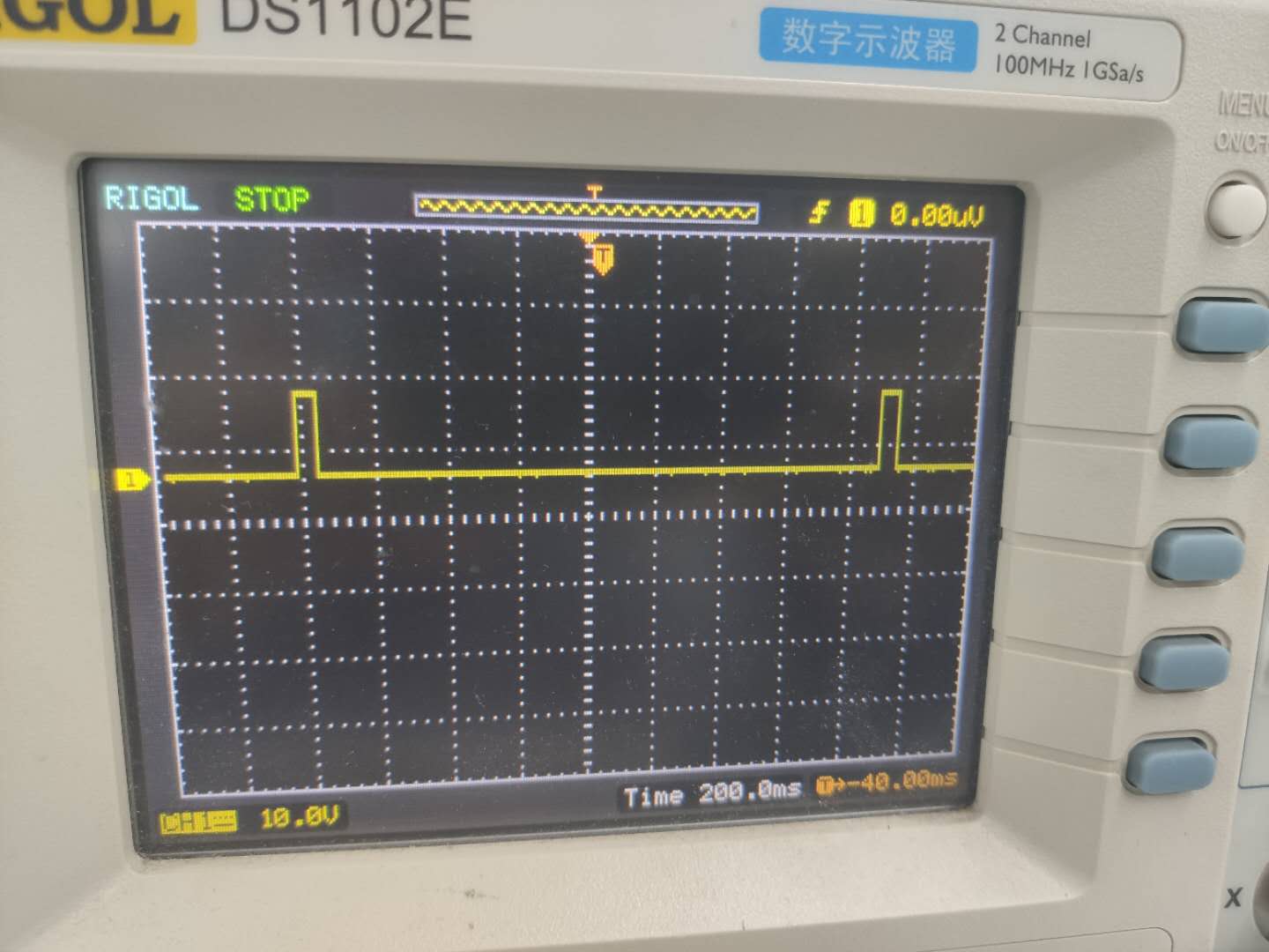

我在设计中将 TPA3138D2用于音频 PA; 当 GPIO 为高电平时、使用 MCU 控制 SD/故障。的 GPIO (此 GPIO 增加了5V 电平位移) ;为什么 SD/FAULT 的电平 始终处于跳跃状态?
这会导致音频 PA 无法输出音频信号;如何控制 SD/FAULT?

    正如我们的数据表所建议的、SD/FAULT 与 PVCC 相关。 因此、它可以通过100k Ω 电阻器上拉至 PVDD、然后作为开漏输出的 SOC GPIO 仅在必要时下拉。

    我通过100K 电阻直接将 SD/FAULT 上拉至 PVDD,但 TPA3118D2不工作,没有输出音频信号;我测量 SD/FAULT,这个引脚每1.6S 拉高;IC 似乎进入 DC 检测模式,是否有 TPA3118D2请求 PON?
    如果在音频输入保持稳定后 SD/FAULT 下拉为低电平。如何退出 直流检测? 随附 SD/FAULT 的波形图

    问题发生在何时? 器件是否输出功率?
    我建议您不要连接音频输入、仅连接空闲状态、并检查 SD/故障引脚是否正确。
    恐怕会发生 OC 或其他故障。

    感谢您的支持,此问题 已得到解决;由于 SPK 采样路径已组装1uf 电容器,因此移除了 SD/FAULT 引脚,可以拉高;谢谢!
