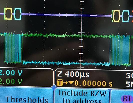

    客户正在关闭电视直流电源并打开电源。
    客户检查 DVDD 始终为 TAS5760提供3.3V 电压。
    但是、客户发现、直流接通后、寄存器值将恢复为默认值。
    是否有任何电源或寄存器设置将使寄存器恢复默认设置?
    I2C 时钟是否会保持低电平、从而使寄存器值恢复为默认值?
    蓝线是 I2C 时钟。
