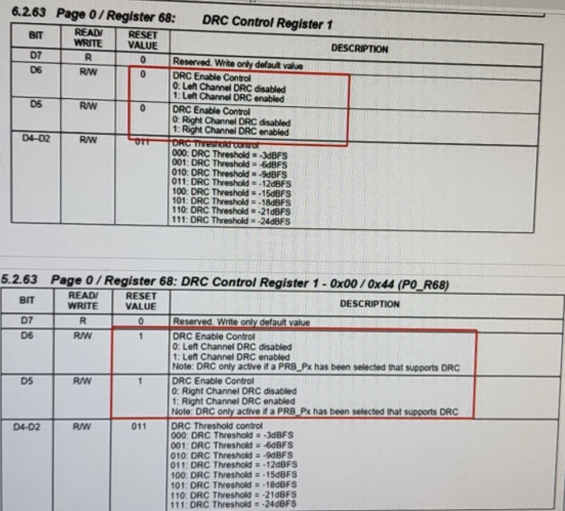

您好、专家、
一位客户正在其设计中使用 AIC3204。 虽然他们发现当前应用参考指南与之前的应用参考指南之间存在差异。
我没有找到用于介绍此更改的勘误表。 您能否帮助澄清客户可以引用的实际重置值? 客户还想知道旧器件复位值是否与旧材料相符、新器件是否与最新文档相符。 您是否还可以澄清此问题?
    您好、Lenna、
    我需要检查此修订的原因。 您能告诉我版本的默认值为"0"吗?
    此致。
    您好、Lenna、
    我检查了内部数据表,默认值为‘1’。 因此,‘0’的默认值很可能是第一版数据表(SLOS602A)中的错误。 SLOS602A 是一款非常旧的版本(~2008)。 2012年、我们删除了应用参考指南中的寄存器映射设置。 在应用参考指南中,它是‘1’。
