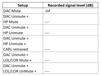

    您好 Ben、
    1.您能否将您的观察结果汇总到如下表中? 您能否使用-6dB 1kHz 测试音调作为每种情况的输入? 我想了解一些定量信息。 在不同场景下看到的耦合水平。 我还添加了线路输出条目。 我假设您在板上使用 LOL 和 LOR 输出、因为我看到它们是从寄存器转储中打开的。

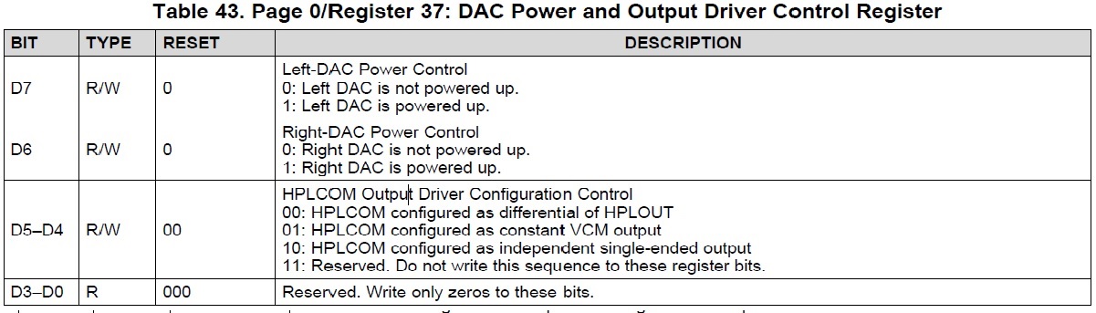

    Ben、
    是否存在串扰
    • 第0页、寄存器37、配置为0xE0和
    • 第0页、寄存器38、配置为0x10
    • 第0页的 D0位、寄存器58设置为0
    • 第0页的 D0位,寄存器65设置为0?
    您使用上述设置在 HPLCOM 和 HPRCOM 上观察到什么?
    此致。
    尊敬的  Diljith:
    我们使用了您建议的寄存器值、但它仍然听起来存在串扰、您还有其他建议吗?

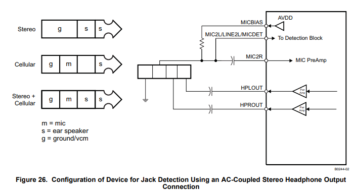

    尊敬的 Diljith:
    如何从寄存器内部设置图中的 SW-D1、SW-D2、SW-D3和 SW-D4开关?
    您好 Ben、
    我在 EVM 中看不到任何带有这些标签的开关。 您所指的是哪种图?
    此致。

    您好 Ben、
    关于开关 D1-D4、通过启用 ADC 和禁用 DAC、这些开关关闭。 这些开关仅在"仅记录模式"下关闭。 数据表中的第10.4.2节提供了一些更多信息。
