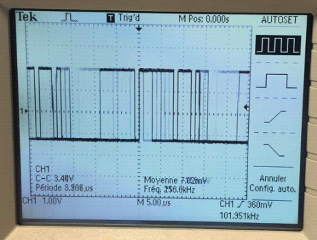

我使用示波器测量 DOUT 和 Din 上的信号并将其记录下来:
TLV DIN:
TLV 的 DOUT :
您是否知道为什么我只能单向工作?
e2e.ti.com/.../DIN.wave2e.ti.com/.../DOUT.wav

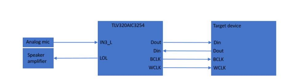

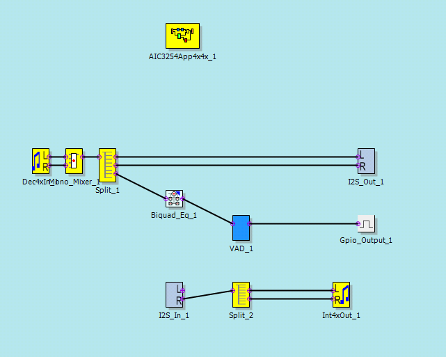

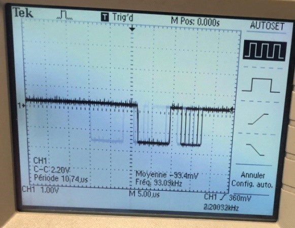

    我正在使用"TLVAIC3254"、我想将其与 I2S 配合使用。
    我使用“PurePathstudio mini DSP GDE”使此过程流程顺利进行,并以16kHz 的速率在“EVM”上运行该流程
    从 TLV 到目标器件的声音非常好(在 TLV 上的 DOUT 上)、但从目标器件到 TLV (在 Din 上)、无法理解(非常饱和)。
    TLV DIN:
    TLV 的 DOUT:
    e2e.ti.com/.../3683.DIN.wav
    e2e.ti.com/.../5611.DOUT.wav
    您是否知道为什么我只能单向工作?
    数据格式可能不匹配。 AIC3204上设置的 ASI 数据格式和字长是什么,目标器件是否也使用相同的数据格式和字长? 我看到 DAC miniDSP 中仅处理了正确的通道。 请捕获 FSYNC 和 DIN 信号、并验证数据是否正在右侧 BCLK 插槽中传输。

    我的 FSYNC 为16kHz、看起来很好
    今天下午、我将验证数据是否正在传输以及数据是否在右侧的 BCLK 时隙中

    您可以使用混频器在将左侧和右侧 I2S 数据路由到分离器之前混合该数据。 这样、即使数据在左侧插槽中发送、您也会看到输出。

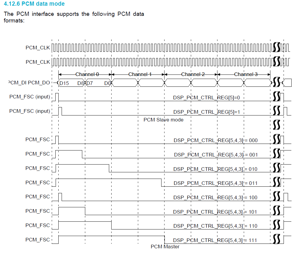

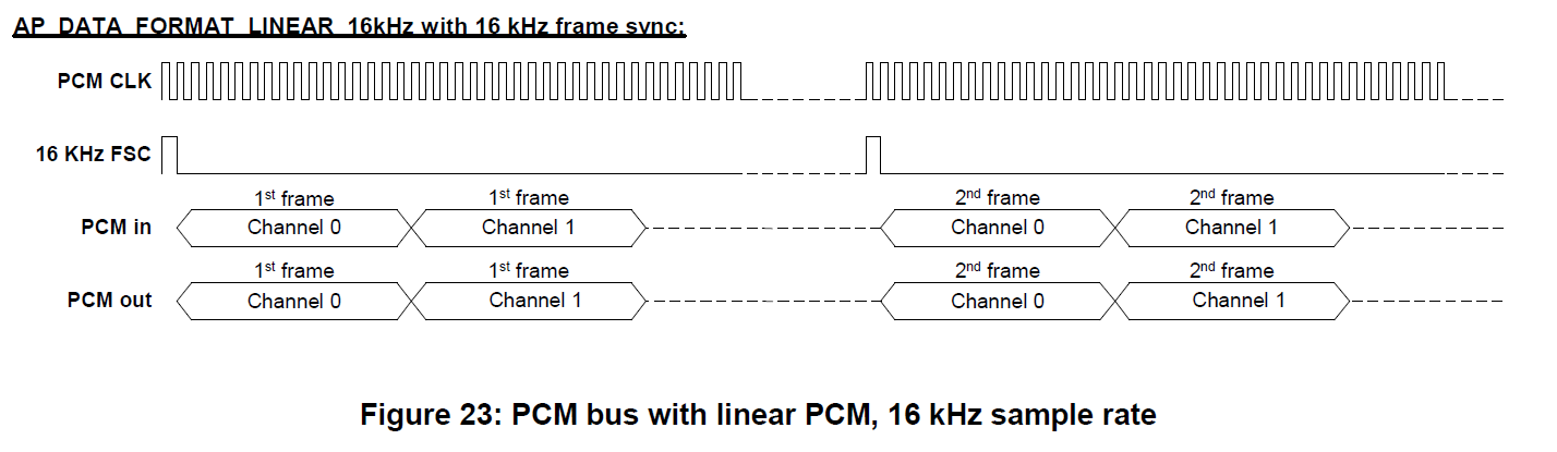

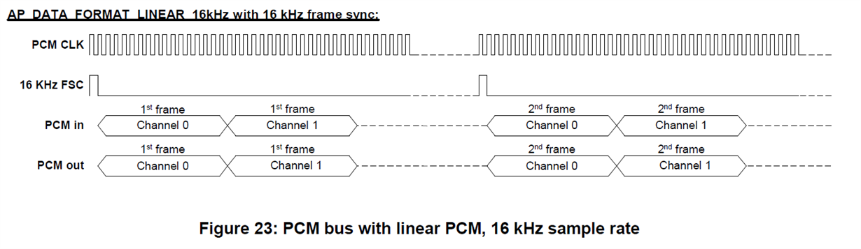

    在这里,您可以找到有关目标设备的 PCM 的部件:
    感谢您共享接口数据格式。 在 PPS 中、AIC3254 ASI1默认设置为从器件。 因此、在将其配置为主器件时可能会出现问题。

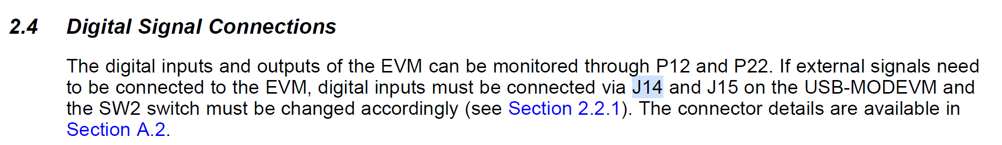

    从器件配置可能更简单。 您可以使用 EVM 主板上的 J14接口连接到外部编解码器。
    更多信息、请参阅 EVM 用户指南(ti.com/lit/slau264a)中的第2.4节。
    MCLK、BCLK、LRCLK、DIN 和 DOUT 信号必须通过 J14进行路由、并且必须针对外部连接适当设置 SW2开关。 你试过这个吗? 您面临的问题是什么?
