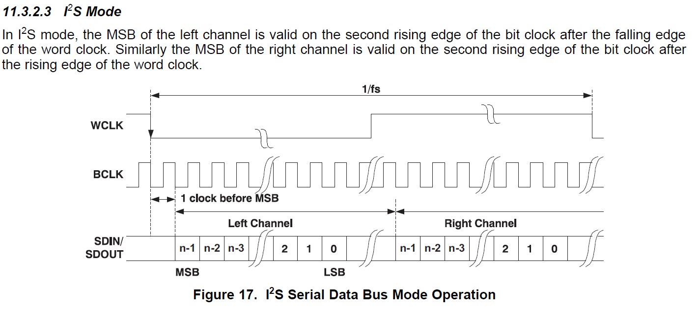

你好
再次出现问题。 由于应用处理器 NXP I.MX 的某些限制、我们需要在"与编解码器连接"中将 I2S 设置为 ESAI 模式、以便以不同的采样率路由不同的音频源。 但我在编解码器 TLV320AIC3106-Q1的数据表中没有发现 ESTI 配置。  术语 ESAI (增强型串行音频接口)目前仅 出现在 NXP 应用处理器的设计手册和数据表中。
看起来、与 I2S 相比、EASI 需要更多的功能引脚。
如果 TLVAIC3106-Q1无法支持 ESAI、我们可能需要一个中间器件/桥来解决该问题。

    您好、Bright、
    遗憾的是、我不熟悉 ESAI 模式。 AIC3106's 数据表中有特定的数字通信要求。 对于 I2S、主机处理器需要能够接受以下格式的数据:
