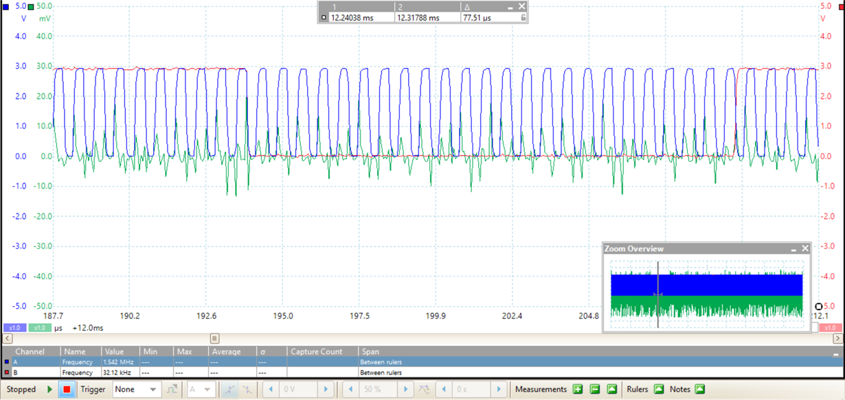

    您好 Uttam、
    下图显示15.8Khz、762KHz、20位。 输入为 grounded.e2e.ti.com/.../grounded_5F00_test_5F00_15Khz.log
    下一种情况是在20位时具有44.4kHz、2.133Mhz。 IP 接地
    e2e.ti.com/.../grounded_5F00_test_5F00_44KHz.log
    我希望这些资料是足够的。 我还尝试在具有15.8Khz 和44.4Khz 的 ADC 中使用24位配置、捕获的数据行为类似于20位。

    Cecil、您好!
    我无法看到图像、因为它是作为损坏的图像出现的。 它们是否可以重新连接。
    此外、我无法完全解释此处的转储数据格式。 它的格式似乎完全不同。 如果您可以尝试通过使用以下步骤进行一些实验来关联此数据、那将会很好。
    1:使 ADC 通道静音并查看最终捕获数据。 应为"0"。 如果该值不为零、则断开 ADC3100的 DOUT、然后将处理器数据输入线路连接到低电平并检查捕获数据。
    2.我们可以通过将输入连接到直流电平(直接连接到器件引脚、不带交流耦合电容器、但具有支持的电压范围)进行检查、然后通过禁用 ADC3100的 HPF 来捕获数据。 我们可以检查处理器的捕获数据值、看看这是否与我们的期望相关。 还发送音频总线 BCLK、LRCK、DOUT 的示波器图像进行相同的操作、我们将进行检查。
    Uttam

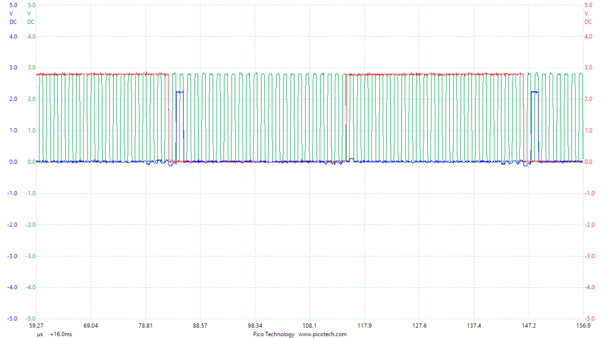

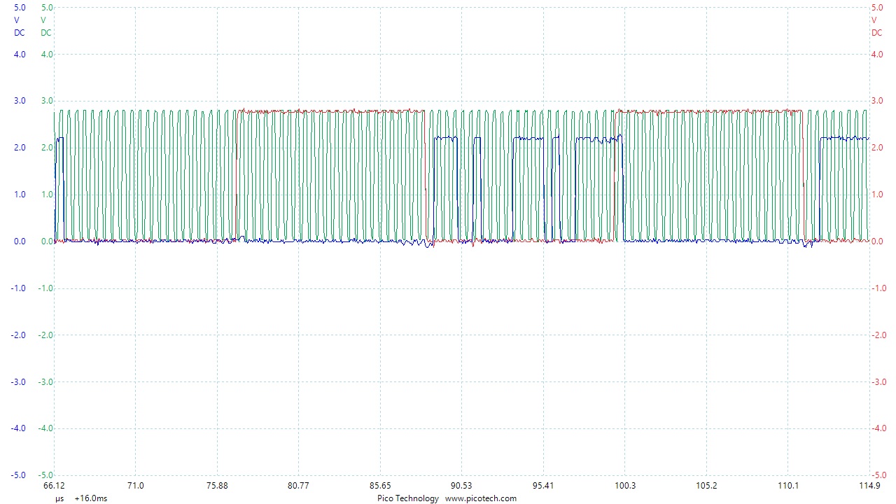

    您好 Uttam
    抱歉、损坏的图像。 以下是使用15.8Khz、762KHz、20位捕获的。 我收到了0xFF800000。 值80000不表示0V?
    NRF 始终将24位值扩展为32位。
    在20位时为44.4kHz、2.133Mhz。 在本例中、我接收到的值不一致。
    我将检查您的建议、并将尽快作出响应。
    -Cecil
    Cecil、您好!
    谢谢。 现在图像可见。
    由于 I2S 数据是二进制补码格式、因此0x80000表示负最大值、而不是零。 为了获得完美的零值、我们预计为0x00000。 如果它是小于1位的值、它应该是0xFFFFFFF、而不是0x80000。 因此、不确定我们为什么要获取0x80000、这需要进行调查。 交流耦合电容器之后的输入是否接地? 如果它直接接地到器件引脚、并且未使用高通滤波器、那么这可以解释为什么您得到负最大值。 您还可以共享用于此特定用例场景的器件配置脚本。 如果您提供的 BCLK 仅为762kHz、并将其用作 J.D 设置为48.0的 PLL 输入时钟、则不起作用、因为它不符合所有 PLL 输入和输出时钟范围、因此器件运行会发生错误。 因此、请共享您的脚本、我们可以根据该脚本得出结论、确定此问题是否是由于 PLL 输入时钟和输出时钟设置不当造成的。
    是的、如果您使用24位捕获此数据并以32位格式表示、则 MSB 8位将是符号扩展1、因此预计为0xFF800000。 这就确认了捕获工作正常。
    我还注意到、在示波器图像中、DOUT 值并不像 BCLK 和 LRCK 信号那样一直处于高电平。 系统中 DOUT 线路上是否有下拉电阻? 现在、这似乎不会影响捕获值、但需要理解。
    对于44.4KHz、正如您提到的、数据将被全部捕获。 您能否重新发送用于此案例的确切脚本和提供的时钟。 另外、让我知道在收集此数据时、您在外部配置的输入是如何准确的。
    Uttam

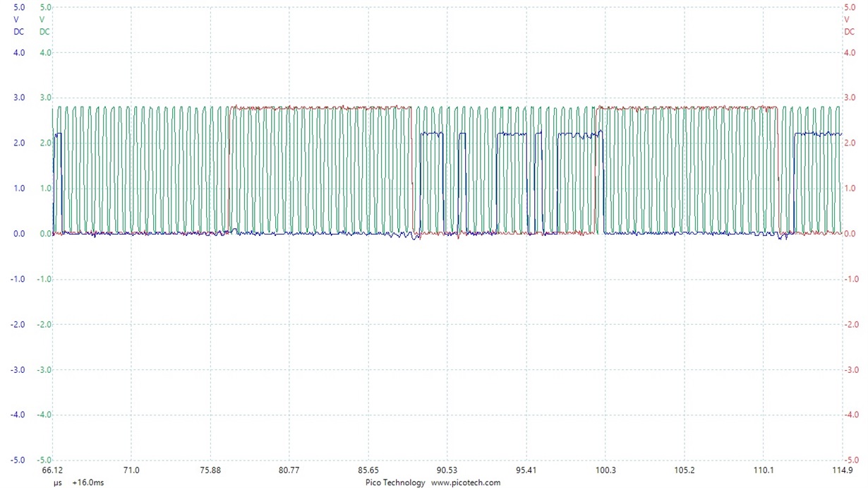

    我在 WCLK = 31.25KHz、BCLK = 1.5MHz 和24位的情况下执行了所有这些操作。 请查看 BCLK、WCLK 和 DOUT.e2e.ti.com/.../Log_5F00_24bits_5F00_31.25Khz_5F00_2.268V_5F00_DC.loge2e.ti.com/.../Log_5F00_24bits_5F00_31.25Khz_5F00_0.413V_5F00_DC.loge2e.ti.com/.../Log_5F00_24bits_5F00_31.25Khz_5F00_1.341V_5F00_DC.loge2e.ti.com/.../Capture_5F00_31.25Khz.pdf 的 pdf
    Cecil
    Cecil、您好!
    感谢您试用此调试实验。
    我无法找到任何随附的捕获数据文件直流电压测试。 任何机会、您都未能附加相同的内容。
    如果您能回答我在前一封电子邮件中提出的问题、那将会很有帮助。 这将有助于更快地调试问题。

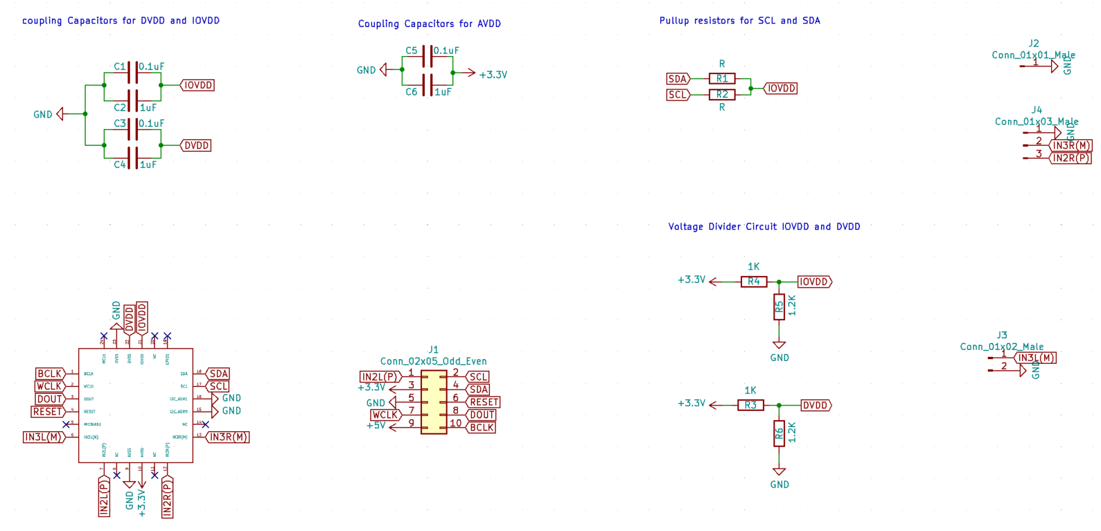

    此外、我还假设您在电路板上进行测试、因此您能否共享电路板原理图以及查看器件连接。
    Uttam

    我已经分享了电路板的原理图。
    你(们) Cecil
    ADC 输入端无交流耦合电容器。 是的、我直接在输入端连接接地引脚、而不使用 HPF。
    这就解释了为什么要获得负最大输出。
    我使用的设置与我先前创建的案例相同。 我只是从 NRF 处理器更改 BCLK。
    --如果您使用相同的设置,则实际上 PLL 输出时钟设置不在数据表规格范围内,因此该配置设置不可靠。
    DOUT 无下拉电阻。 IOVDD 是否会影响 OUT 数字值高位。
    是的、IOVDD 将确定 DOUT 高电平、并且还需要使用相同的 IOVDD 电平馈送 BCLK 和 LRCK 信号(以及器件的其他数字输入信号、包括 SCL 和 SDA)。 如果它们馈送的电平高于此值、则会随时间的推移导致器件损坏、如果它们馈送的电平较低(低于 VIH 电平)、则器件可能无法可靠地检测到该电平是否为高。
    我在 BCLK = 2.133MHZ WCLK = 44.44kHz 且 ADC 的 IP 接地时使用了相同的配置脚本。
    --这很奇怪。 此外、假设没有交流耦合电容器提供输入、器件应提供800000值。 您能否共享以下内容以更快地调试此内容:
    配置器件后、第0页中所有器件寄存器的 I2C 回读值。 这是为了交叉检查器件是否按预期配置。
    2.分享您的电路板原理图供我们审阅。 请注意、当您馈入正弦波输入时、我假设您馈入交流耦合电容器。 该器件不支持直流耦合操作。

    Cecil、您好!
    感谢大家分享该原理图。 我在该原理图中看到一些问题、可能会解释器件出现错误行为的原因。
    1.8V 电源的 DVDD 和 IOVDD 似乎是使用电阻分压器生成的、也使用1k Ω 的串联电阻器生成的。 当器件在运行期间消耗电流并使其低于工作电压时、此电路将导致 DVDD 和 IOVDD 电源出现高压降、从而实现更高电流消耗的用例场景、例如更高的采样率。 例如、即使我们抽取1mA 电流、也会导致 DVDD 的电源压降几乎~550mV、这肯定会导致器件行为错误。 我认为这可以解释当您以更高的采样频率运行时、器件开始出现错误行为的原因。
    2.进行正弦波测试时,需要对器件输入进行交流耦合。 对于此电路板的初始测试、您可以在不使用交流耦合的情况下使用、但需要提供非常接近1.35V (即器件内部输入 CM)的直流共模值、同时提供任何交流信号。
    IOVdd 电源电平应与您在处理器端为 BCLK、LRCK 和其他数字信号生成和接收使用的 IO 电源相同。 如果不满意、则设备可能无法可靠工作、正如我在前一封电子邮件中所述。 我建议从3.3V 电源中移除用于生成 IOVDD 的分压器、然后用蓝色线将器件 IOVDD 端子与处理器板 IO 电源相连。 它将负责 IOVDD 的生成。
    4、对于 DVDD 系列、仅在实验中、您可以尝试将分压电阻值降低到100欧姆和120欧姆、而不是1k 欧姆和1.2k 欧姆。 这将在某种程度上进一步帮助器件运行、但如果器件汲取的电流高于4mA、那么它将再次导致上述问题。 如果您可以使用任何其他1.8V 可用电源移除分压器和蓝色导线、这将是更好的方法。
    Uttam
