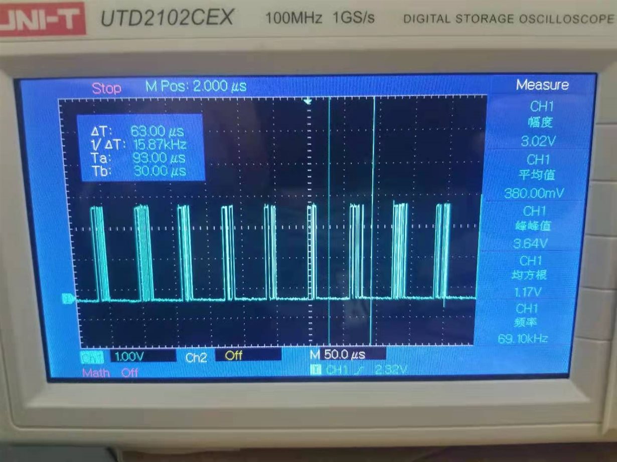

大家好、
这是 Brandon、我们在 Bebuging 编解码器方面遇到了问题、希望您能为我们提供一些有关这方面的见解。
问题:
当输入来自 MIC2R/LINE2R 的音频信号时、我们无法从 I2S 获取输出信号。 我附加了以下原理图和寄存器设置:
寄存器设置:
WriteReg (0x01、0x80);
WriteReg (0x66、0x00);
WriteReg (0x65、0x00);
WriteReg (0x03、0x91);
WriteReg (0x04、0x18);
WriteReg (0x05、0x16);
WriteReg (0x06、0x80);
WriteReg (0x0B、0x01);
WriteReg (0x08、0xD0);
if (8K_RATE = ucRate)
WriteReg (0x02、0xAA);
WriteReg (0x09、0x00);
}else if (16K_RATE = ucRate)
WriteReg (0x02、0x44);
WriteReg (0x09、0x30);
WriteReg (0x12、0xf8);
WriteReg (0x12、0xF4);
WriteReg (0x16、0x04);
WriteReg (0x10、0x0A);
希望你能帮我。
BR
Brandon。

    您好、Brandon、
    很抱歉耽误你的时间。 大部分团队刚从节假日开始返回办公室。

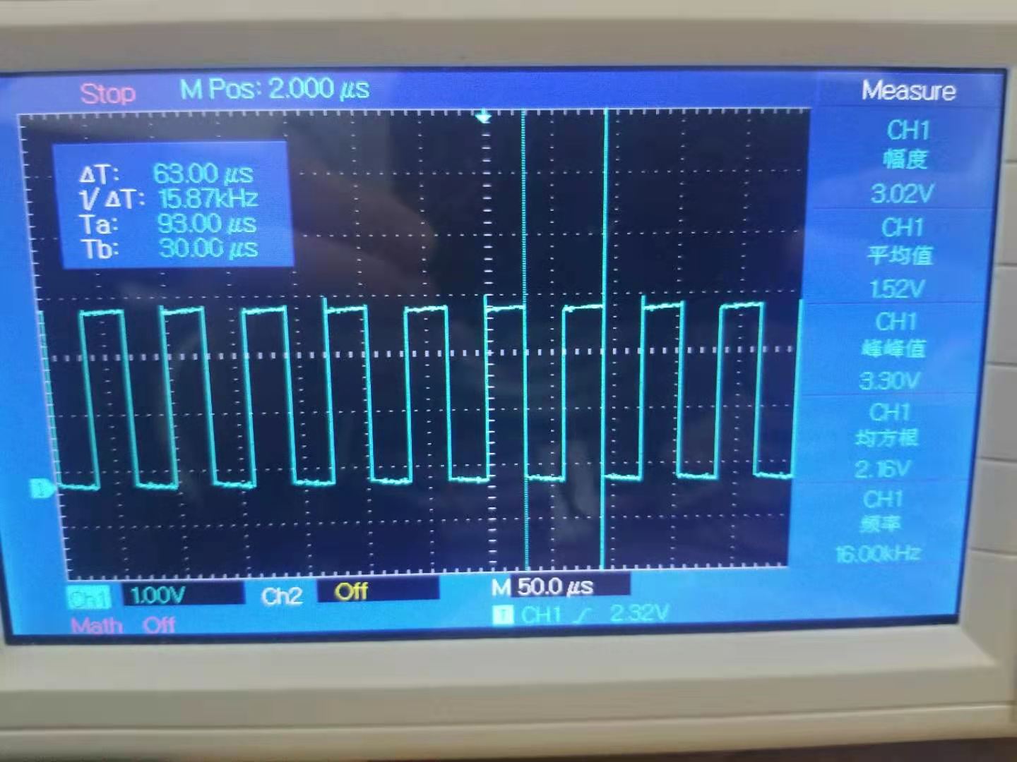

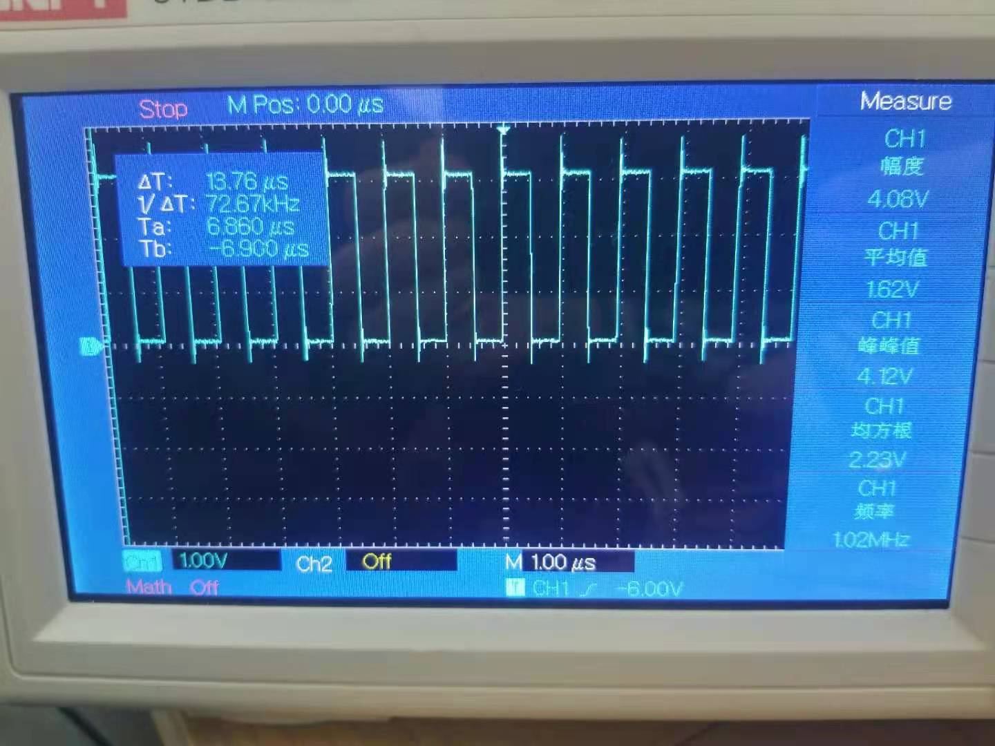

    查看寄存器配置、我看到 RADC 已通电、PGA 未静音。 我希望 DOUT 上有一些数据。 您能否分享 WCLK、BCLK 和 DOUT 的一些示波器截图?
    我还想了解 MCLK 的频率是多少、以确保 PLL 配置正确。
    Aaron
    请查看以下内容:
    BCLK:
    DOUT (DOUT):
    MCLK:
    WCLK:
