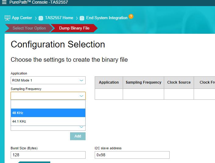

您好、Sirs、
根据 TAS2557数据表、它支持高达96kHz 的采样率。 但是、PPC3 GUI 没有96kHz 选项。
您是否会提供将其提高到96kHz SR 的技巧? 我们尝试通过 PPC3 GUI 对其进行配置、但该配置与之一致。
TAS2558数据表:
Book 0x00、页面0x00、寄存器0x2F 上的采样率选项
PPC3默认值0x2F=0x2A ->它适用于48kHz 采样率:
写入0x2F = 0x2B ->对于12.288MHz MCLK、96kHz LRCK、正常
写入0x2F = 0x2B ->使用12.288MHz MCLK、96kHz LRCK 无声音
TAS2557 EVM 可在 ROM 模式1和 ROM 模式2下与96kHz、24.576MHz MCLK 配合使用。 这是否意味着 TAS2557仅在 ROM 模式下支持96kHz?
对于96kHz SR、24.576MHz MCLK、情况良好

    您好、Wayne、
    关于96kHz 采样率、这仅在 ROM 模式下受支持、调优模式限制为48kHz。 数据表的第9.1节中提到了这一点:
    MCLK 支持高达24.576MHz 的频率、如果您使用96kHz、则可以执行以下操作:
    • 当使用 MCLK = 24.576MHz 和 FSYNC = 96kHz 时、在 End System Integration (最终系统集成)中生成脚本时、您可以选择 MCLK = 12.288MHz (实际 MCLK 信号的一半)
    • 当使用 MCLK = 12.288MHz 和 FSYNC = 96kHz 时、在 End System Integration (最终系统集成)中生成脚本时、您可以选择 MCLK = 6.144MHz (实际 MCLK 信号的一半)
    如果使用48kHz、您可以在 End System Integration (终端系统集成)面板的硬件中选择与您使用的 MCLK 频率完全相同的 MCLK 频率。
    -Ivan Salazar
    应用工程师-低功耗音频和传动器

    您好 Ivan、
    是的、当将 TAS2557调至 ROM 模式(附加文件)时、我尝试创建 I2C 日志。 它可以支持96kHz、48kHz 和44.1kHz 的采样率。
    e2e.ti.com/.../TAS2557_5F00_96kHz_5F00_OK_5F00_PPC3_5F00_LOG.cfg
    但是、终端系统集成页面中没有96kHz 采样率选项。 我们为48kHz 采样率生成的 CFG 不适用于96kHz SR。
    谢谢、致以诚挚的问候。
