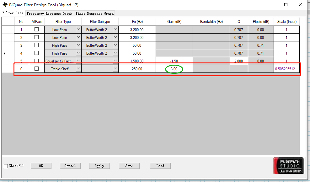

Q1、当增大该值时、Treble shelf 不起作用。 但它在减小值时起作用。 您能否帮助检查它有什么问题?

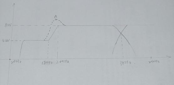

Q2、使用2频带 EQ 的客户如下所示、频率<150Hz 时输出功率=4W、频率>150Hz 时输出功率高达8W。 但他们发现该频带在150Hz 中有“凸点”。 他们更喜欢去除此“凸点”。 你有什么建议吗? 闪存资源在现有项目文件中似乎是受限的。 请帮助提供一些意见。

    请查看 BQ GUI 中的换算系数(最后一列)。 对于某些滤波器设置、系数可能必须进行缩放以满足滤波器响应。 该域指示对滤波器系数进行的调节。 在这种情况下、系数按0.505进行缩放、因此滤波器输出将降低0.505x。 这可以通过使用移位标度分量和1/0.505的信号增益来轻松补偿。 ~1.98。
    2.凸点从哪里来? 它是伪迹、还是应该是伪迹?
