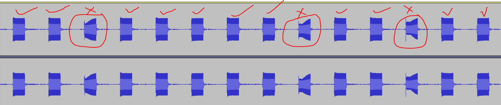

我们将 TAS2505 DAC 用于声音, 在播放具有一些暂停值的声音时,我们观察到了一些声音振幅变化。
总音频播放时间为100ms、然后是200ms 的暂停时间。
当振幅减小时、声音看起来会发生位变。
请就此为我们提供帮助。
我正在附加问题快照以及手机上记录的内容。
我们使用 ALSA API 来播放声音。
采样率为22Kz。
谢谢你。

    你(们)好
    您在布局中使用的是 TAS2505 EVM 吗?
    我想您正在使用 TAS2505的数字输入、正确吗?您能否捕获数字输入数据以检查数字信号是否有问题?

    您好、Raphael、
    这不在评估板上,TAS2505与 Renesas RCAR 板集成。
    到现在为止、为回放指定的 PFA 输入数据。 在 少数音频回放中、该问题仅会导致振幅下降。 我现在没有 CRO,所以只分享了在电话中录制的输出,并在 Audacity 工具中进行了分析。

    你(们)好
    如果您播放的信号是0dBFS 1kHz 音调?如果您使用-3dB 1kHz 音调、该怎么办?
    2.是否可以在不暂停的情况下尝试最后5秒的信号?以检查它是否仍然存在此问题。

    大家好、Adavappa、
    除了 Raphael 请求的测试之外、您能否共享您在设计中使用的原理图和寄存器配置?

    您好,
    通过按 驱动程序代码更新硬件采样率可解决此问题。 到目前为止没有任何问题。 如果有任何问题,我将提出新的票。
