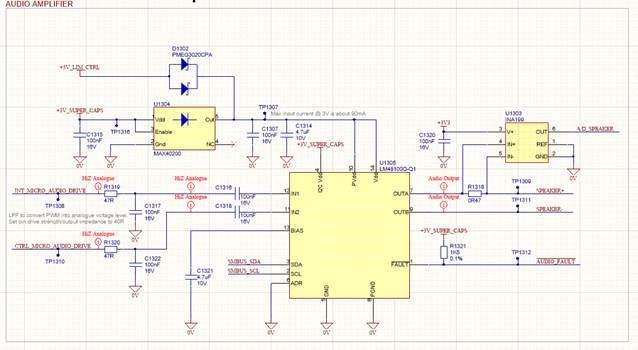

德州仪器(TI) LM48100Q 正面临着一些特殊的行为、下面提供了一些详细信息。 您是否会帮助向 TI 团队寻求建议? 非常感谢。
我们在生产线上运行测试、在该测试中、我们检查器件是否能够通过 LM48100Q \FAULT 输出检测扬声器故障。
我们发现、清除故障后、我们的器件中~5%无法驱动扬声器。
重启电源后、器件会恢复、并且能够再次驱动扬声器。
我们想知道、在故障清除后、LM48100Q 是否存在任何需要清除下电上电周期的情况下不驱动扬声器?
具体而言、这是我们的测试程序:
-我们通过使用330欧姆电阻器将扬声器接地来模拟扬声器故障。
-我们发送 I2C OneShot 诊断测试命令。
-我们检查 LM48100Q 故障引脚现在是否被拉至低电平。
-我们断开扬声器和330欧姆电阻器之间的连接
-我们发送诊断测试重置命令。
-我们检查 FAULT 引脚现在再次变为高电平(无故障)。
然后,我们生成一个通过音频放大器播放的音调
    您好、Hao、
    感谢您提供的信息。
    您是否详细了解了电路原理图? 您能否共享原理图文件或电路图?
    此外、您是否还检查了器件或电路板问题? 我的意思是、如果您将设备从一个正常的板更换为一个坏的板、那么板的行为是否相似、或者设备之后的问题是什么?
    谢谢你。
    Luis Fernando Rodríguez S.
    请参阅以下回复:
    1)电路原理图:请参阅随附的。
    2) 2)该问题不出在器件或 PCB 上。 在切断电源并重新为 PCB 供电后、PCB 恢复正常。
    3) 3)问题不在设备后面。
    希望这对您有所帮助。
    从我们的角度来看、我们只是想知道是否存在需要循环通电才能清除的故障情况。 谢谢。

    您能否提供有关如何仿真器件故障的详细信息?
    您是否曾尝试仅为 LM48100Q-Q1使用其他电源? 工作台电源这样的设备、以查看它是否相关?
    如果在验证 FAULT 引脚是否为低电平后从输出端移除扬声器和330欧姆电阻(未连接负载)、您是否有不同的结果?
