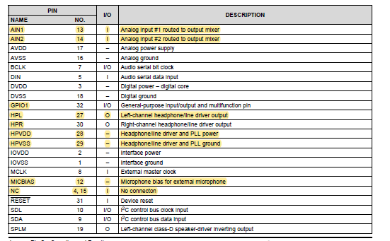

您好、先生、
您能帮助检查我们如何连接未使用的引脚、如下面的黄色突出显示的那样?
我们只使用 S运/P 上的扬声器功能通过 I2S。
谢谢你。

    尊敬的先生:
    通常、输出引脚可以保持悬空。 但输入引脚可以通过电阻器连接到 GND、电阻器值可以是10k 欧姆。

    大家好、Wenbin、
    未使用的电源引脚如何?
    HPVDD
    MICBIAS
    SPRVDD
    您好 Ben、
    通常,未使用的电源引脚可以保持悬空,我将再次对此进行检查。

    您好、Ben、
    所有电源引脚必须连接到建议的工作电压范围。 否则、可能会导致器件运行错误。
    因此、HPVDD 和 SPRVDD 还必须连接到各自的电源。 MICBIAS 由器件在内部生成、因此该引脚可以悬空。
