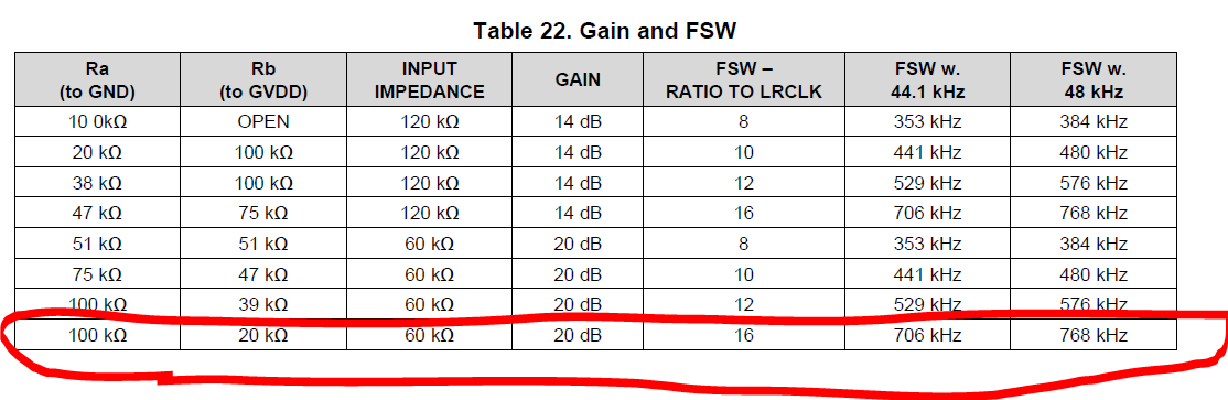

对于 TAS5766M、我实施了 Ra 和 Rb、以便 PWM 频率为768kHz、但实际输出 PWM 频率为384kHz。
六个原型中有两个有这种现象。
可能的错误是什么?

    客户好!
    您可以再次检查电阻器值、或者在正常电路板和不好电路板之间是否 GVDD 电压不同。
    BR、
    Alix Wan。

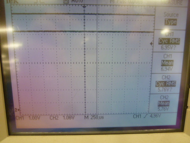

    GVDD 和 FSW 引脚的电压波形如下所示。
    很好
    不好
    谢谢你。

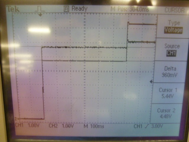

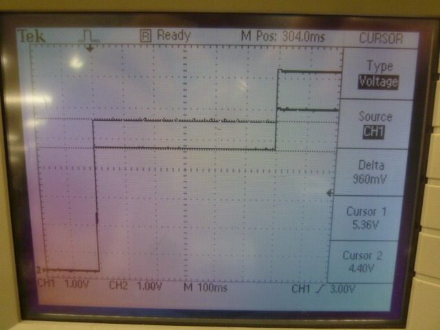

    您好、Alix、
    感谢您与设计人员进行讨论。
    GVDD 和 fsw 在启动过程中的电压波形如下所示。
    在输入智能放大器 WAKE 命令之前、电压值为低电平。
    很好
    NG
    谢谢你。
    还有其他信息。
    即使是使用 NG 板、PWM 输出也几乎每10次变为768kHz。
    谢谢你。
