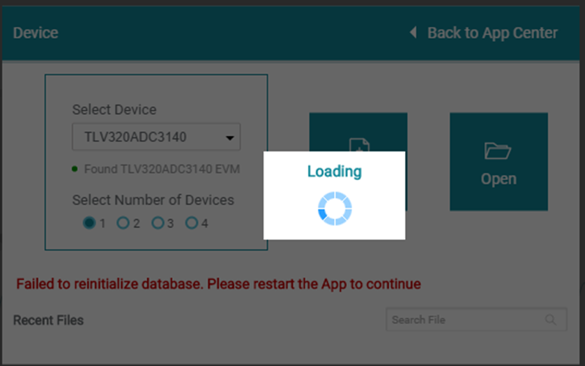

    您好、Mochizuki-San、
    BCLK 和 FSYNC 栅极设置似乎已启用。 您是否在禁用后尝试过?
    我要指出的另一件事是、当您连接到器件时、器件不处于激活模式。 屏幕截图中将显示相同的设置。
    GUI 右上角的红色开关必须打开才能将器件置于工作模式(该开关在工作模式下变为绿色)。 如果您在器件设置方面遇到任何问题、请保存.pppc3文件并将其发送给我们。
    当内部数据库对象损坏并且无法正确恢复所有以前的设置时、会发生 GUI 冻结。
    如果用户选择“新建会话”,则它应按预期工作。 如果即使在启动新会话时错误仍然显示、这是因为应用程序无法创建数据库对象。 我不能完全确定为什么会发生这种情况、但如果没有足够的内存来运行应用程序、就可能发生这种情况。
    可以尝试的一些操作:
    1. 以管理模式运行应用程序
    2. 关闭 PC 中正在运行的其他应用程序
    3. 清除临时文件夹。 (C:\Users\< >\AppData\Local\Temp)
