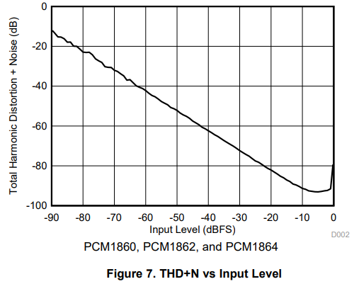

我对 TLV320ADC5140 THD+N 与输入振幅曲线比较好奇。
通常、当降低输入信号电平时、THD+N 会更小。 正如 PCM1862曲线所示。
然而、当禁用 DRE 时、TLV320ADC5140曲线将是平坦的、我是否知道它是如何工作的以保持如此高的性能? 谢谢。
BR。
维基
    尊敬的 Wiky:
    该产品没有什么神奇之处、正如您所怀疑的、如果 ADC5140中的图6以输入信号为基准、那么在噪声主导的区域中、曲线 woudl 具有平坦的向上斜坡轨迹、如 PCM186x 数据表中所示。  这是因为在 SNR 公式中、输入幅度(分子)越来越小、而噪声幅度(分母)是恒定的。
    在 ADCx140数据表中、这些图以"dBFS"为基准、或以 dB 为满量程输入信号。  在这种情况下、分子始终是满量程电平(2Vrms)的恒定电平、因此噪声主导区域是平坦的。
    因此、简而言之、两条曲线具有相同的信息、这是使用 dBFS 作为 y 轴(ADCx140)与使用"dB 输入"(有时称为"dBc"、表示 dB 载波)之间的差异
