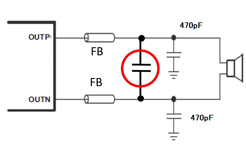

关于 TLV320AIC3100上的过流锁存、我的客户提出了一个问题。

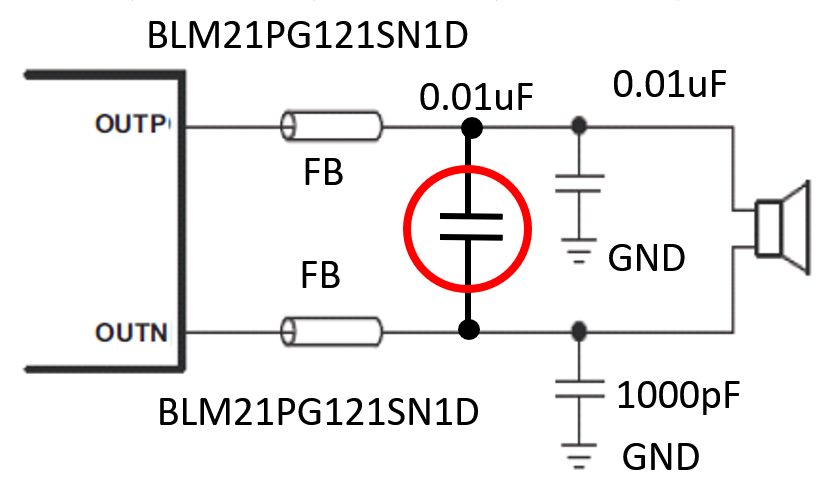

它们将输出滤波器设计如下。 但当输入增益上升时、会发生过流锁存。
当它们尝试移除输出滤波器中的电容器(红色标记)时、不会发生过流锁存。
他们认为、PWM 信号的泄漏电流将由该电容器发生、并发生过流锁存。
这将在过流保护和 EMI 规格目标之间进行权衡。
(问题)
他们的理解是否正确?
如果是、您能否就过流锁存和电容器(以上)提供建议或意见?
TAO_2199
    大家好、Tao、
    这确实是 AIC31xx 和 AIC326x 系列产品中集成的 D 类放大器不时出现的情况、这是由于电容器/铁氧体/扬声器阻抗组合产生的额外瞬态负载导致 D 类输出意外出现高峰值电流的结果。  基本上、输出负载会导致一些接近 D 类开关频率的低阻抗、并导致高于通常的峰值电流、从而使 OCP 检测跳闸。  如果 FB/CL/扬声器之间存在谐振、则所涉及的额外过冲和振铃也会使 OCP 检测跳闸。
    以下应用手册的第3节中提供了经实践检验的推荐输出滤波器组合:
    https://www.ti.com/lit/an/slaa495/slaa495.pdf
