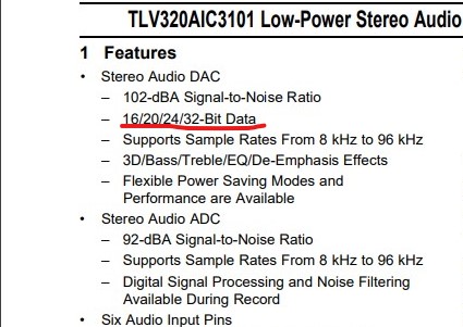

大家好、
如数据表所示、
对于 DAC、它支持16/20/24/32位数据。
对于 ADC、它选择哪些位数据?
Tom Liu
    大家好、
    相同的问题、
    对于 DAC、它支持24位数据。对于 ADC、它可以支持24位?谢谢!
    您好、Tom、
    当 SNR 为92dB 时、无论数据字长设置如何、ADC 的有效分辨率均约为16位。  数据字长度设置 、用于确定每个 L/R 或 TDM 通道时隙的时钟数。
