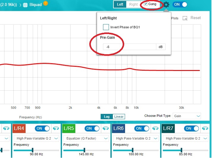

你(们)好 我现在使用 TAS5805m 进行音频 EQ 调节。 我能否同时使用"Gang"功能和"预增益"? 这两个函数是否会相互干扰? 是否有手册提到了这些问题?

    这里的 Gang 意味着左通道和右通道共享相同的 EQ 配置。 预增益实际上使用 L/R1来实现 PRE_GAIN。 因此、Gang 和 Pre_Gain 不会相互干扰、但 Pre_Gain 和 L/R1会相互干扰。

     您好、Alix Wan、感谢您的回复。 我可以再问一个问题吗?  LR1是否用于 在任何规格表或手册中进行预增益说明? 因为我们花费时间来解决问题、但仅发现此 EQ 会干扰  预增益问题。
    您好 、Kokshyang、
    不可以、但我们将尝试在 GUI 中更新它、以便对其进行解释。 谢谢!
