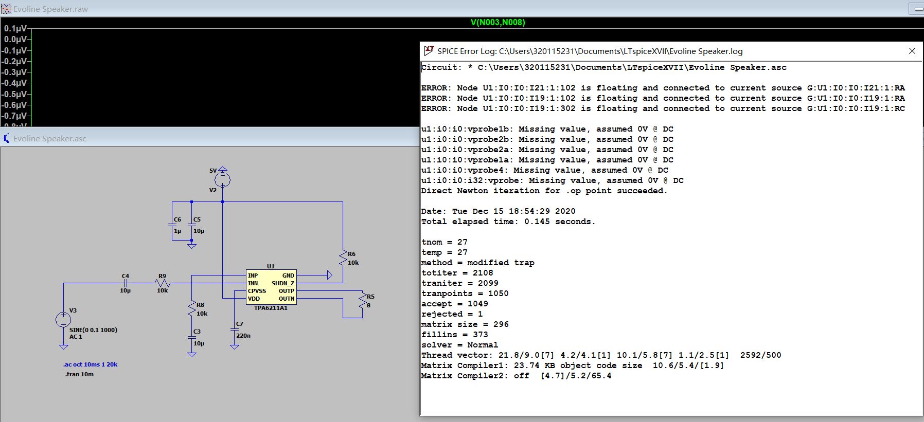

使用 TPA6211A1的 PSpice 模型进行仿真时出错。
    错误:节点 U1:I0:I0:I21:1:102悬空并连接到电流源 G:U1:I0:I0:I21:1:RA
    错误:节点 U1:I0:I0:I19:1:102悬空并连接到电流源 G:U1:I0:I0:I19:1:RA
    错误:节点 U1:I0:I0:I19:1:302悬空并连接到电流源 G:U1:I0:I0:I19:1:RC
    U1:i0:i0:vprobe1b:缺失值、假设为0V @ DC
    U1:i0:i0:vprobe2b:缺少值、假设为0V @ DC
    U1:i0:i0:vprobe2a:缺少值、假定为0V @ DC
    U1:i0:i0:vprobe1a:缺少值、假设为0V @ DC
    U1:i0:i0:vprobe4:缺少值、假设为0V @ DC
    U1:i0:i0:i32:vprobe:缺少值、假设为0V @ DC

    你好!
    感谢您提供有关此问题的详细信息。 我们的团队将审查这些信息并尽快提供反馈。
    同时、您能否共享您正在使用的 PSpice 模型文件?
    谢谢你。

    您好, 庄方,
    您好像是 Usig LTSpice、您是否也可以共享该文件?
    您是否尝试使用 PSpice 进行仿真? 还是 TINA?
    -Ivan Salazar

    您好、Ivan、
    是的、我使用 LTSpice。 附加了下面的项目文件。
    我不知道如何使用 Tina 或 PSpice for TI。 如果只有 TI 可以提供相关培训、 即使我自己为培训付费也是如此。
    e2e.ti.com/.../Evoline-Speaker.zip

    您好、Chuanfang、
    感谢您的参与。 我将检查您在 LTSpice 上遇到的问题、并仔细检查 PSpice 是否存在相同的问题、或者现在可以将其用作解决方法。
    此外、我们还将考虑一些至少适用于音频放大器模型的培训材料。
