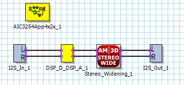

我们的客户正在使用 AIC3254评估 SRS_WOW_HD 和 AM3D 功能、他们对以下主题感到困惑需要您的善意评论:
SRS_WOW_HD 是否可用于96kHz 采样率? 我们移除了所有其他组件、只留下了 WOWHD、它在48kHz 时将成功构建、但在96kHz 时失败。
 Stereo 扩展是否支持96kHz 采样率? 我们可以成功构建它、但帮助指南显示它是针对44.1kHz 采样率设计的、我们需要在此处进行确认。
此致。

    尊敬的 Wiky:
    SRS WOW HD 组件仅支持3 - 32k、44.1k、48K 采样率。 对于任何其他速率、编译都将失败。
    AM3D 立体声扩宽分量可在96kHz 时构建良好、但似乎设计为在44.1kHz 时使用。
    内部滤波器可以在这种假设下设计、以任何其他速率使用可能不会产生所需的结果。
    因此、我不建议在96kHz 频率下使用它。
