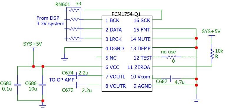

我的客户正在使用具有3.3V DSP I2S 输出的 PCM1754、此部件是否支持3.3V 逻辑? PCM1754 VDD=5V。
他们是否需要为此添加电平转换器?
谢谢。

    如果客户不想使用静音功能、是否可以将 PIN 拉至 GND?
    James
    尊敬的 Paul:
    您能帮助检查下面的原理图吗?
    如果 未使用 ZEROA、它们是否应上拉至 VDD?
    谢谢。
    尊敬的 James:
    如果未使用 MUTE、则可将其连接至 GND。  如果未使用、ZEROA 可保持悬空。  上拉是不必要的。
    Paul
    尊敬的 Paul:
    明白了、谢谢!
