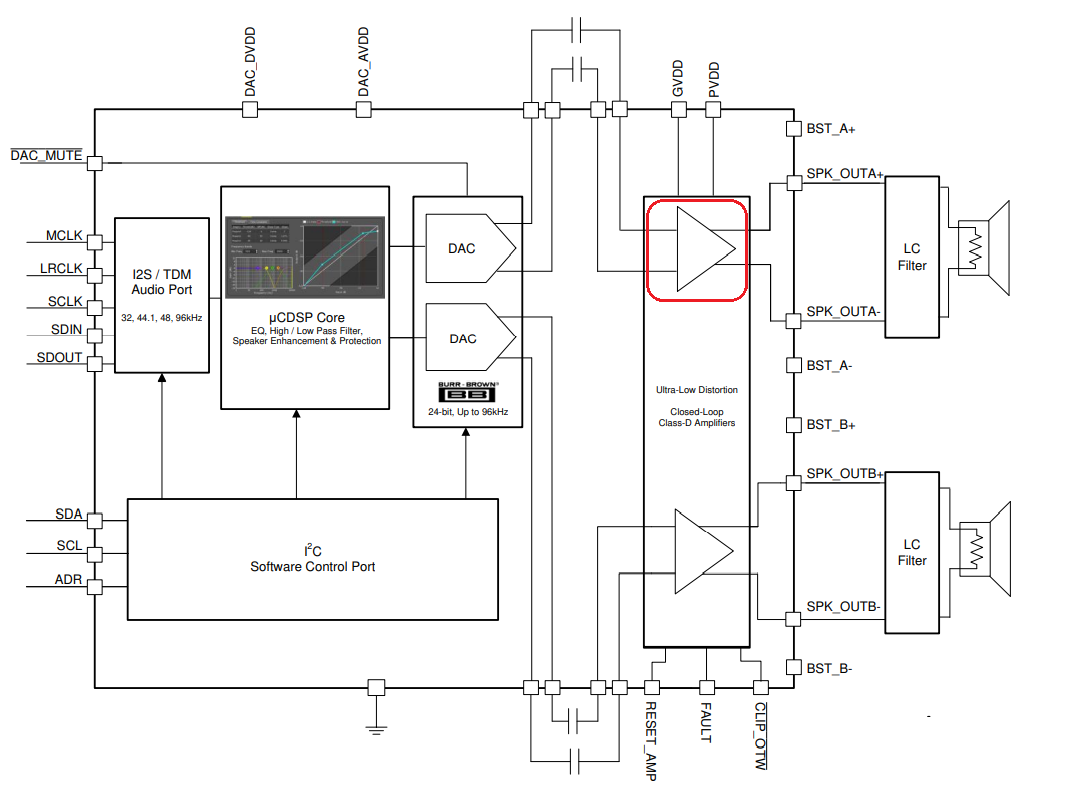

如何逐通道关闭 TAS3251输出 PWM?
原因 R&D 设置 Reg0x03、仅使 L/R 通道静音
a 因此、只有数据被静音、且 PWM 仍然存在。

    通过将 RESET_AMP 引脚设置为低电平来禁用放大器输出级

    如何使用 RESET_AMP 引脚复位 SPK_OUTA?

    客户只需要重置一个通道、而其他通道仍需要工作。

    该器件没有单通道关断功能。 您无法单独将输出配置为 Hi-Z
