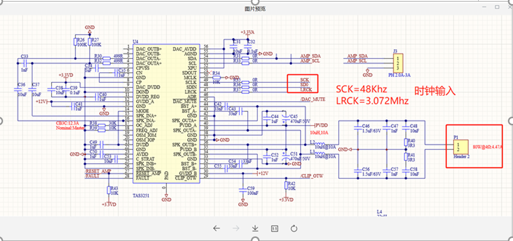

下图显示了客户的 TAS3251原理图和配置参数设置。
他们遇到的问题:使用下图中的参数、无法在电路板上实现从 I2S 输入信号到输出的音频。 请帮助检查配置参数和原理图是否错误。
输入信号:SCK =48kHz、LRCK =3.072Mhz、MCK 接地。
I2C 通信正常。
3.芯片的电源电压正常。
4.已处理取消静音
    您好、您好、
    1、SCLK 应为3.072MHz、LRCLK 应为48kHz。 请确保您不会误换它们。
    2.如果 MCLK 接地、您需要将器件设置为3线 PCM 模式。 寄存器0x0D 应设置为0x10。 你已经完成了吗?
    请使用寄存器0x55和 GPIO 引脚状态来获取故障信息。
    4.图像不可见,请重新发送。
    Sam

    下图显示了客户 的 TAS3251 原理图和配置参数设置。
    I2C 通信正常。
    3.芯片的电源电压正常。
    4.已处理取消静音
    您好、您好、
    我在上一篇帖子中给出了一些建议、请查看。 谢谢!
    Sam

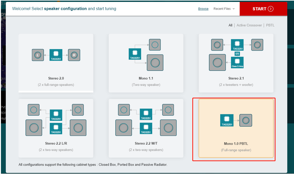

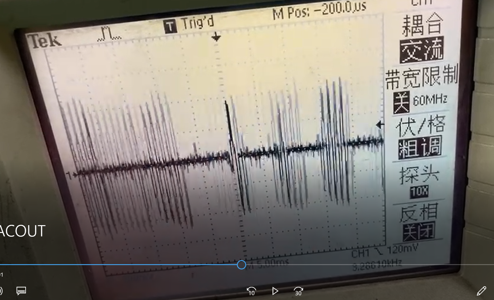

    目前存在以下问题:
    1. DACOUT 输出是间歇性的。
    在 PBTL 模式下、如何在 ADR 引脚被拉至接地时实现在线调试?

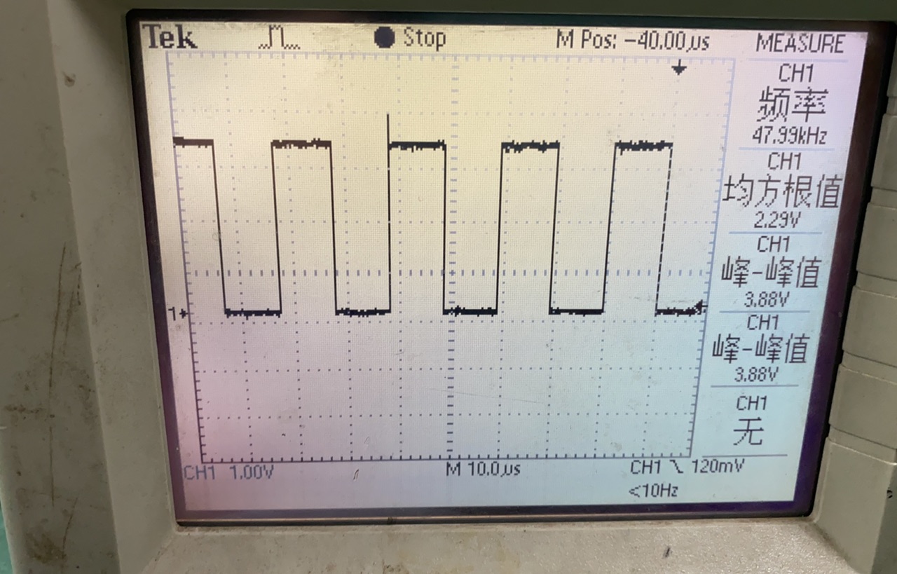

    附件包含 DACOUT 输出周期的视频以及 LRCK 和 BCK 的屏幕截图。
    LRCK
    DAC 输出
    您好、您好、
    1.测试中的音频输入是什么?
    2. SPK_OUTx 引脚上是否有任何开关行为? 扬声器终端上有任何输出?
    SDOUT 上是否有输出?
    4.客户如何使用 PPC3来控制自己的电路板?
    Sam
    尊敬的 Sam:
    输入音频是测试仪器的正弦波输出、频率为1kHz、通过 ADC 转换为 I2S 信号。

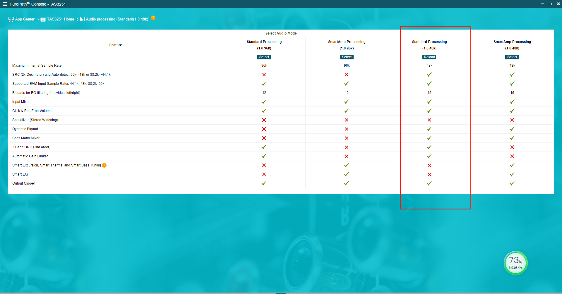

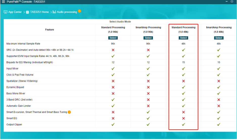

    2.SPK_OUTx 引脚没有开关行为。 扬声器终端具有与 DACOUT 相同的输出。
    3.PPC3设置如下所示:
    非常感谢!
