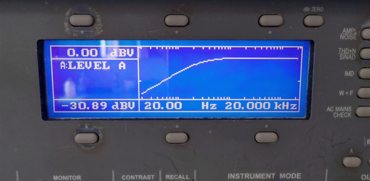

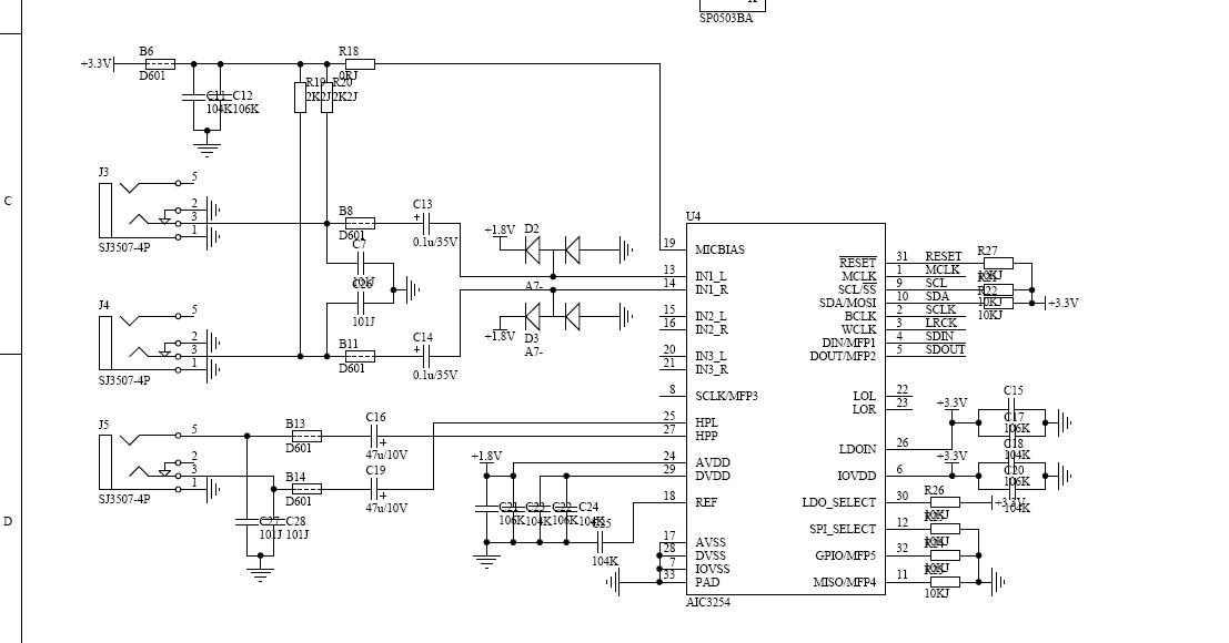

我们的客户有以下问题
使用单端输入和单端输出、输入信号正常。 与 EVM 板相比、硬件应该没有问题。
配置和连接如下。 声音有输出、但频率不低。 这是否是配置问题?

    您好、Amy、
    假设您将 IN1L/CM 用于输入、并通过 MAL 放大器将其路由至 HPL。 请确认这是否是此处使用的设置。
    还请共享 IN1L 输入的 FFT。
