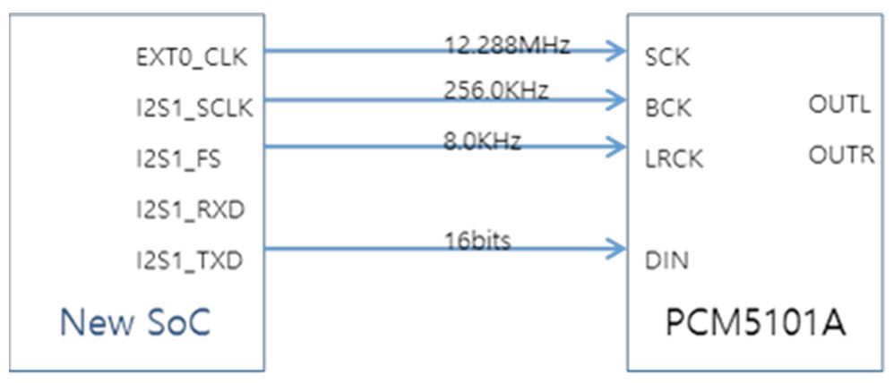

你好
我尝试将 PCM5101A 与 SoC 搭配使用
请检查以下模块中的连接和频率。
SoC 仅支持8K 单声道采样。
此致。
    您好、Louis、
    我认为这应该起作用、但澄清 DIN 数据的外观很重要。  您将 DIN 标记为"16位"、这是否意味着您有两个通道、每个通道的数据值为16位? 由于 bck = 32×FS、我假设情况是这样。
    Paul
