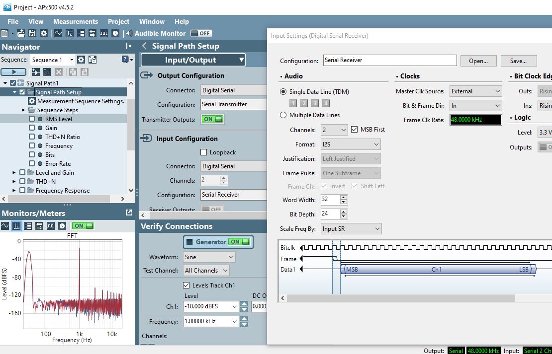

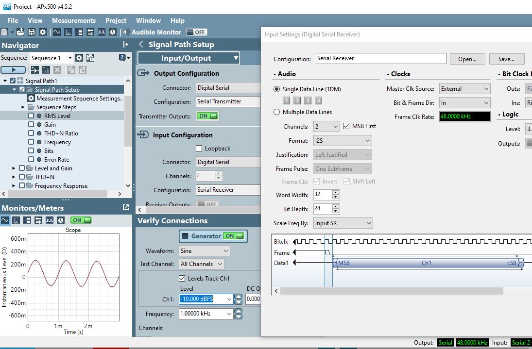

    您好 Ivan、
    感谢您的支持。 我们修复了连接错误、并确认可以继续使用与0x98+0x9A 相同的 TX 确认、适用于0x9C 和0x9E、而不会发生任何变化。 以下是我使用 Audio Precision 的 ASI 输入的测量结果。
