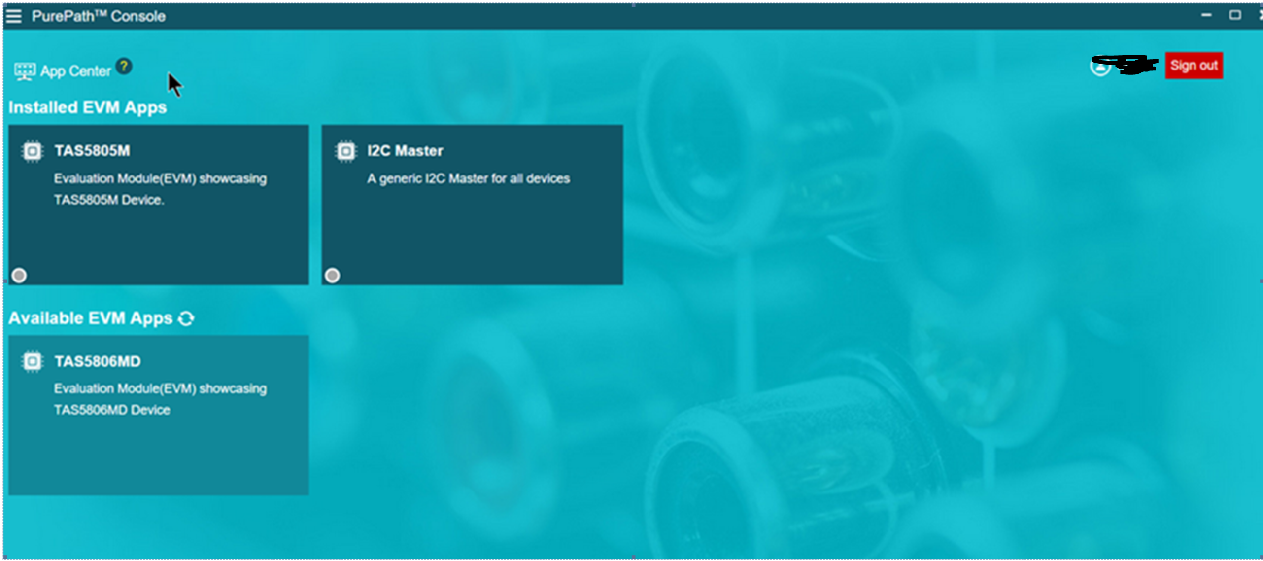

你好!
我的客户已登录并拥有 EVM、可与 PPC3、TAS5825M 和主板一起进行开发。
但应用程序未出现。
你可以帮帮我吗?
我也无法访问软件、您能否释放我的邮件地址?
Marion
    您好、Marion、
    似乎他们没有请求访问 TAS5825M 软件。 确保他们发送请求、以便我们可以将请求授予他们。
    您是否已经能够访问 PPC3?
    Robert Clifton
    您好、Robert、
    感谢您的快速回复、您能指导我如何做到这一点吗?
    此致、Marion
    您好、Marion、
    您可以在 TAS5825MEVM TI.com 页面上提交软件请求。
    或者只需单击此 链接 即可填写请求信息
    提交并获得批准后、您需要等待长达30分钟的时间才能让 TAS5825应用程序显示在 PPC3中。 服务器每30分钟在一小时半小时内刷新一次。
