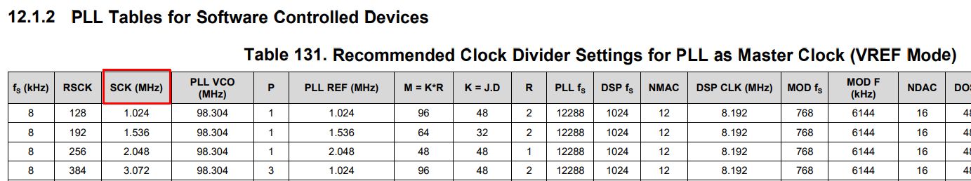

 PLL 作为主时钟时、建议的时钟分频器设置中有"SCK"。
如果 PLL 输入信号是 BCLK、这个"SCK"是否被替换为 BCLK?
Kuramochi
    您好、Kuramochi-San、
    这可能是 BCK、但也可能是您正在用作 PLL 源信号的任何其他时钟信号。  在某些情况下、这是 BCK、但它也可能是系统中的其他一些主时钟。  例如、在表的第一行中、fs 为8ksps、因此 bck 不太可能为1.024MHz (这意味着 bck = 128x fs)。  我认为最好将该列视为"源时钟"。
