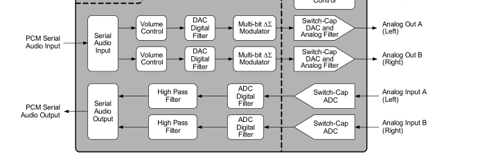

我们的客户需要更换 CS4270的 IC、并需要以下功能。 我能向他推荐 LM4930和 TLV320AIC1110
LM4930是否无法实现立体声录音? TLV320AIC1110能否实现立体声录制和播放?
您是否有更好的建议
    您好、Amy、
    您能否确认客户当前使用 CS 编解码器的方式?  这将帮助我们找到最佳产品。  尽管如此、由于 ADC 和 DAC 的动态范围性能大于100dB、与上述器件的性能相比、您推荐的任何产品都不适合此编解码器。
    建议使用 PCM3060与该器件相对应、该器件的 ADC 和 DAC 具有近100dB 的 DR。
