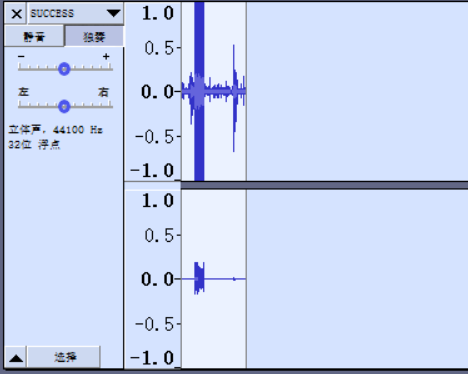

客户有以下问题:
设置相同的增益、但左声道和右声道的录制声音强度不同。 MCLK = 11.289MHZ、输入源为差分输入。
寄存器配置如下:例如:(reg、value)

两个通道的波形

    您好、Amy、
    它似乎是输入配置问题。
    左侧 ADC 的输入选择可能不是您想要的。 右侧 ADC 输入选择设置为 IN1L 和 IN1R、但左侧 ADC 设置为 IN2L 和 IN3L (第1页、寄存 器52)。 配置第1页的寄存器54 D5-4 (IN1L/R)应该在左通道和右通道上产生相同的信号输出。
