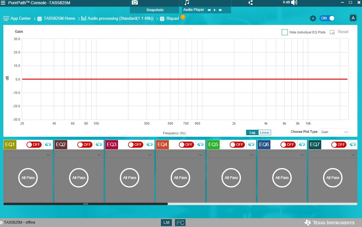

我的客户计划设计 Mono 1.1 BT 扬声器。  在 PPC3 TAS5825M 部分中、扬声器配置选择了 Mono 1.1。
是否可以针对音频处理区域中的均衡器功能单独控制低音扬声器和 Twwter?
低音扬声器和高音扬声器区域未按下图所示进行划分。
在立体声模式下、已确认 EQ 可分别左右调节。
请检查一下。

    1.1表示低音扬声器和高音扬声器按频率而不是按通道进行分频。 因此、请与客户了解他们为何需要分别左右调整 EQ。

    我了解到、在单声道1.1中、每个通道的 EQ 调节不可用。  客户希望根据低音扬声器和高音扬声器的频带调整增益。
    1.在 PPC3的单声道1.1中、在哪里可以检查高音扬声器和低音扬声器的频率?
    2.如果您需要调整 EQ、是使用立体声的唯一方法吗?
    Downey Kim。

    您可以检查低音扬声器和高音扬声器抽头的交叉、以了解如何配置低音扬声器频带和高音扬声器频带。
     至于第二个问题、PPC3的高音扬声器和低音扬声器都有用于调优的常见 EQ。  您无需切换至立体声。
