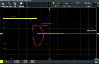

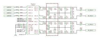

TPA3251 将驱动器插入正在运行的装置会导致较大的噼啪声。 可能是糟糕的用户体验。
它发生在 SE 通道上、输出在启动后充电至1/2 PVDD。  是否可以通过减小 C_START 电容来改善它。

    您能否更详细地描述 一下驱动程序以及如何插入驱动程序?

    另一个问题是、您能否提供一些相关的波形、工作条件和工作时序。 我认为这些信息可以帮助我们快速轻松地解决这个问题。

    机器正常工作后 、连接扬声器出现问题。
    你(们)好
    据我所知、由于 SE 输出包含一个大的直流阻断电容器、此 POP 是不可避免的、因此调整 C-START 不会产生很大的影响。 如果您想很好地解决 POP 问题、我们建议使用 BTL 模式。 BTL 模式下具有较小的直流偏置、可实现较小的 POP。
