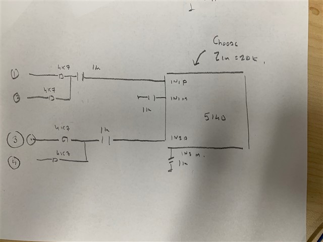

    如果您想使用硬件将4个模拟输入合并到2个立体声通道中、那么下面的电路应该可以工作。
    选择20k 的输入阻抗。

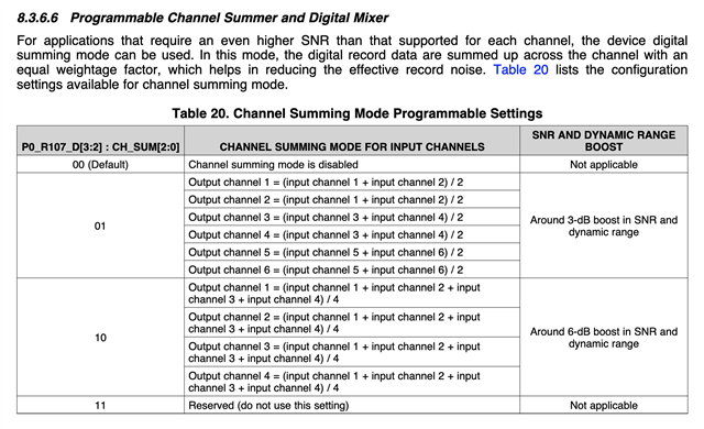

    TLV320ADC5140数据表(8.3.6.6可编程通道夏季和数字混频器)<-抱歉、如果我不清楚。  我想知道如何使用我们的双通道单端输入来实现这一点。  请参阅数据表。   我们不清楚如何将4个 ADC 输入(IN1与 IN2相加、向左进入 I2S 通道1; IN3与 IN4相加、向右进入 I2S 通道2)、以实现额外的-3dB DR。  这是否可以利用我们的2个通道的全部4个 ADC 输入?  原理图和编程中都有。  此处表20对我们不清楚。  此外、您的原理图未使用 in3/IN4。

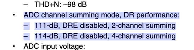

    在 e2e 中、Collin Wells 在这里谈到 xxx6140 https://e2e.ti.com/support/audio-group/audio/f/audio-forum/976615/tlv320adc5140-audio-adc-performance-clarification/3607394#3607394 时说:"该器件支持双通道相加模式、这将使动态范围增加到116dB" TLV320ADC5140不能从108dB 提高到111dB?
    数据表顶部可以看出:

    我记得、消费类产品线输入支持0.3vrms 驱动10k。 如果我弄错了、请更正我的问题。 我继续进行这一假设。
    我想您需要获取立体声输入的1个通道、并将其分配给2个 ADC 通道、以实现3dB 的 SNR 改进。 左侧可以是输入1,输入2 .p0 R107 D3.2可以是01。 然后、输出通道1将作为数字左侧通道提高3dB。
    类似地 ,可以为输入3提供权限,输入4 .p0 R107 D3.2可以为01。 然后、输出通道3将作为数字右通道提高3dB。
    在数据表的第8页、我们看到对于单端输入、支持1Vrms
    满标度值。(请参阅下图)。
    为了使0.316vrms 提供满量程 、我们可以在芯片中设置3的增益、以便将1Vrms 电压提供给 ADC。
    PAGE 0寄存器61可用于在芯片中设置9db 增益值
    您可以 按如下方式组合输入1、2和输入3、4。
    由于每条线路输入应看到的有效输入阻抗为10k、因此我们可以在芯片中在内部设置20k 输入阻抗设置。 当两个通道组合在一起时、这将使有效输入阻抗为10k。
    PAGE 0寄存器60、65、70、75可用于将 Zin 设置为20k。
