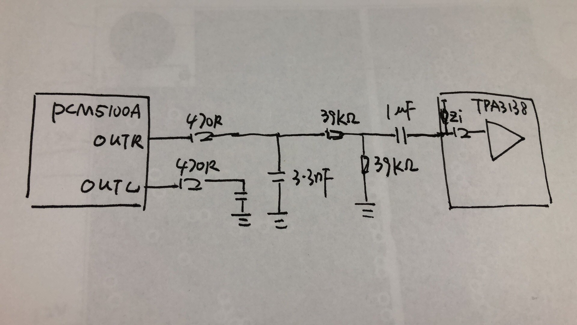

    这是来自中国南方 OEM 团队的 Xu Gabriel。 我的客户在使用 PCM5100A 时也会遇到爆裂声、需要您的帮助。
    我的客户正在使用 PCM5100A+TPA3138整体解决方案。 系统开机期间报告弹出噪音问题。
    原理图如图2所示。 客户添加了一对用于调节 ADC 输出增益的电阻分压器、如图1所示。

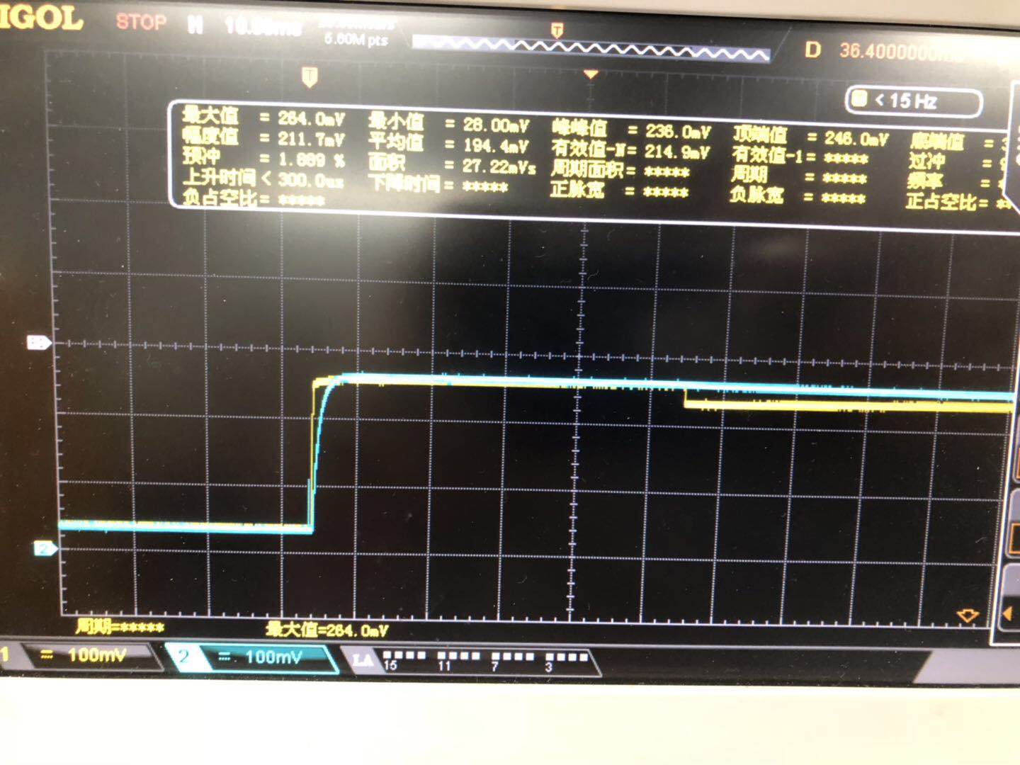

    我在加电期间测量了 TPA3138的 IN+和 IN-波形、波形如图3所示。
    图2中的黄色波形是从 DAC 输出的 RINP 电压。
    RINP 电压上升速度似乎快于 RINN、但会在50ms 内下降。 因为放大器将在静音引脚释放50ms 后开始切换。 因此、它应该是 RINP 压降导致噼啪噪声、而不是第一个导致噼啪噪声的电压差。
    您好 Paul
    我还想知道、即使在放大器增益最低的情况下、0dBFS 输入信号仍会产生输出削波。
    除了降低输入信号外、我们还有其他调整增益的方法吗?
    我们是否可以在 DAC 输出中添加电阻分压器以降低输出电平?
    如果我们这样做,我们应该注意到什么?
    提前感谢。

    您看到的是 PCM510xA 校准其输出以消除其直流失调电压引起的。 这是 PCM510xA 上的一个静态函数、无法阻止。 通常、我建议将 TPA 静音、直到 PCM 的输出稳定。 根据您的描述、似乎客户具有此功能、但安培很快就会取消静音。

    我了解削波问题与噼啪噪声无关。 我想问另一个问题、除了降低输入信号电平外、如何缩小 DAC 输出电压电平? 我们能否在 DAC 输出中添加电阻分压器? (上一帖子中显示的图表)

    PCM510x 被视为 DirectPath 器件、这意味着输出应以接地为中心。 由于器件中存在一些偏移、我们会校准输出以尽可能减少偏移、从而使其更接近真正的 GND。 因此、您看到的弹出窗口是尝试消除几毫伏偏移的器件。 当器件进入硬件静音(自动静音)时、将取消校准以节省功耗。

    此外、如您所述、可以使用电阻分压器对输出进行衰减。 请注意、总电阻不能小于最小负载阻抗规格1kOhm。

    弹出行为是由于内部偏移校准在输出端实现0V 共模。 通过启用 Δ-Σ 架构中的静态电流段数来提供该偏移。 其缺点是、如果器件处于低功耗状态或未提供时钟、则器件无法使这些电流段保持启用状态。 以下事件可能会发生潜在的弹出:
    在应用 POR 和有效时钟后、偏移将被校准。
    2.如果应用零数据、自动静音将在大约20ms 后启用、偏移校准将被禁用。
    3.静音期间应用非零数据后,输出将重新启用偏移校准。
    4.发生时钟误差,导致偏移校准被禁用。 时钟错误可能是由 I2S 线路被禁用或存在无效的时钟分配引起的。
    条件1和4是不可避免的(除非它们能够保证没有时钟误差)。 可以通过两种方式防止条件2和3:
    1.禁用自动静音–仅在 I2C/SPI 控制的器件(如 PCM5122/42)上可用。
    2.防止零数据–这可以通过向 DSP 中的数据添加1LSB 偏移或向 DIN 引脚添加数字逆变器来实现。
    对于条件1、偏移校准在提供给器件的 I2S 数据的20ms 内进行。
    Paul

    我已经与 MPAA BU TPA3138 H 桥确认、器件启用延迟50ms 后将开始开关。
    因此、它应该能够在50ms 内抗输入失配杂音干扰。 因此、对于 TPA3138、20ms 内的 ADC 失调电压校准应该是可以接受的。
    我们找到了根本原因、即大值 DAC 输出电阻分压器。 (39千欧)
    较大的输入电阻将增强 TPA3138的输入失调电压失配。
    我们在将该电阻器修改为1k 欧姆后修复了该问题。
