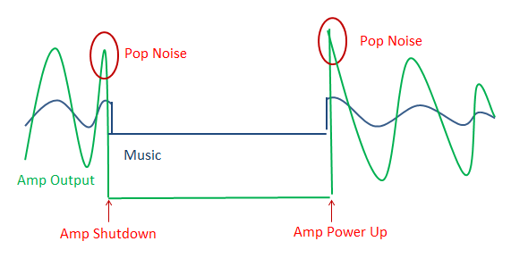

如 下图所示、您是否会建议 PPC3中是否有配置 TAS5825的上升和下降速率的选项、以避免音乐传输过程中出现噼啪噪声?

    您好、Wayne、
    您想在 TAS5825M PPC3 GUI 中修改寄存器0x4E 和寄存器0x4F 的默认设置、对吧?
    Andy
    Andy,您好,是的,如果我们可以在 PPC3的默认值中将斜坡时间编程为最大值,是否会产生影响? 非常感谢,Wane Chen
    您好、Wayne、
    没有具有最大斜坡时间值的特定确认。 此外、使用 PPC3添加此控制需要很长时间、因为默认配置对于大多数客户来说已经足够了。
    请将此配置脚本手动添加到最终集成版本中。

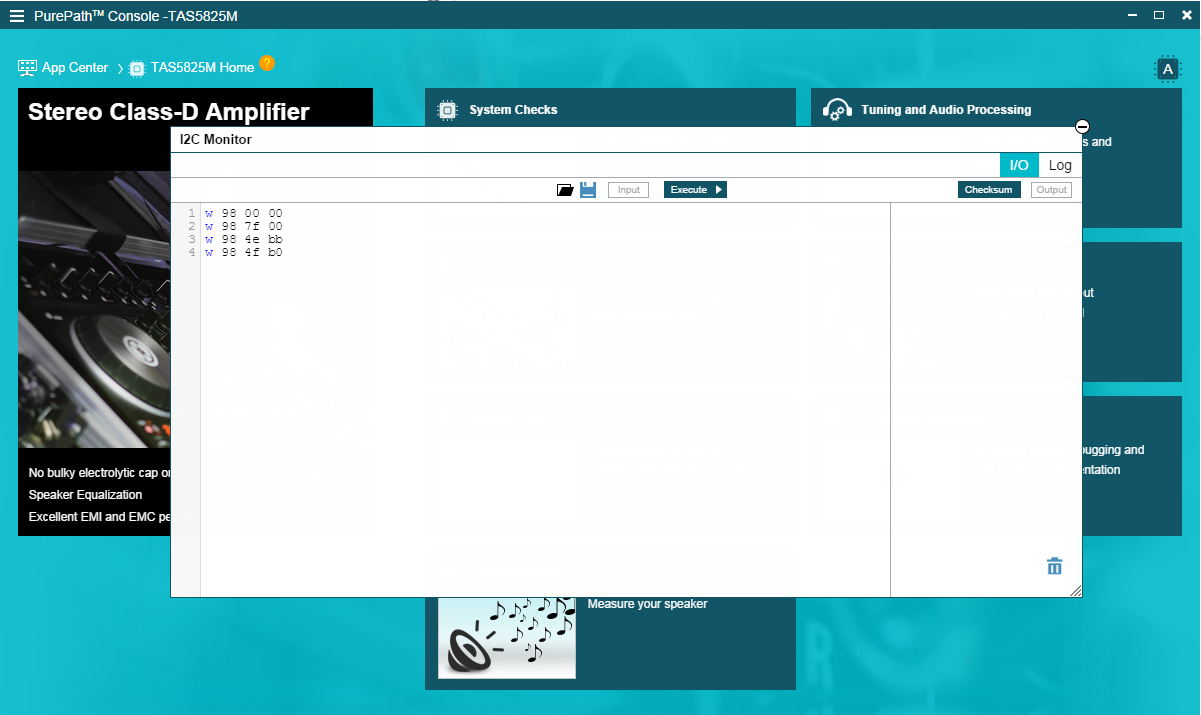

    Mattew、您好!
    TAS5825 PPC3不会对0x4E 和0x4F 寄存器进行编程、这会将配置保留为默认值。 您是否会建议您将0x4E 和0x4F 寄存器返工的正确位置? 另外、请告知您的建议值、以使测试的斜升速率达到最慢。

    您好、Wayne、
    如前所述、一般发布的 PPC3不支持配置上升/下降速率的选项。 我们建议使用直接 I2C 窗口手动记下脚本、然后将此脚本添加到最终转储文件中。
    脚本:
    w 98 00 00
    宽98 7f 00
    w 98 4e bb
    w 98 4F b0

    谢谢 Mattew、您能帮我审查我的 CFG 返工是否适合向客户发布吗?...Wayne Chen
    e2e.ti.com/.../5825_5F00_Ramp.cfg
    Wayne、您的脚本可以配置最慢的上升/下降速率。
    RDGS、
    Matthew
