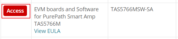

我找不到有关调整 TAS5766M 的 SmartAmp 标称和最大音量的任何文档。 前面的论坛文章提到了《PurePath 智能放大器用户手册》、但我找不到任何具有该标题的文档。 我有 PurePath Console 3用户手册(slou408)、 PurePath 控制台主板(slou366b)、 智能放大器调优指南(slaa751)和各种其他文档、但没有涵盖音量调优。 在哪里可以找到? 谢谢。 斯蒂芬。

    是的、我已经使用 PPC3 GUI 一段时间(学习板 v3.0.5和 TAS5766M v3..4)、我对结果非常满意。 我已成功对扬声器进行了特性描述、使用 SmartEQ 来实现良好效果、针对特殊情况切换至完全手动 EQ、并已在我的最终产品中实现了生成的配置。
    在高音量下低频会导致外壳振动的情况下、我会遇到这样的情况。 我想利用智能放大器在低音量下提供的低音增强功能、同时在高音量下降低低音。 我想标称和最大音量调优是实现这一目的的方法、我面临的问题是、我尚未找到文档来解释为什么或如何使用它。 此类文档可能不存在。 如果您能提供任何指导、我们将不胜感激。

    尊敬的 Stephen:
    转至您的 mySecure 软件页面、找到以下项目并单击访问按钮。
    然后、您可以在此处下载 TAS5766M 调优指南。 请参阅下面的屏幕截图。
    Andy
    是的、《智能放大器用户手册》(TAS5766M/68M)提供了我需要的所有信息。 非常感谢!
